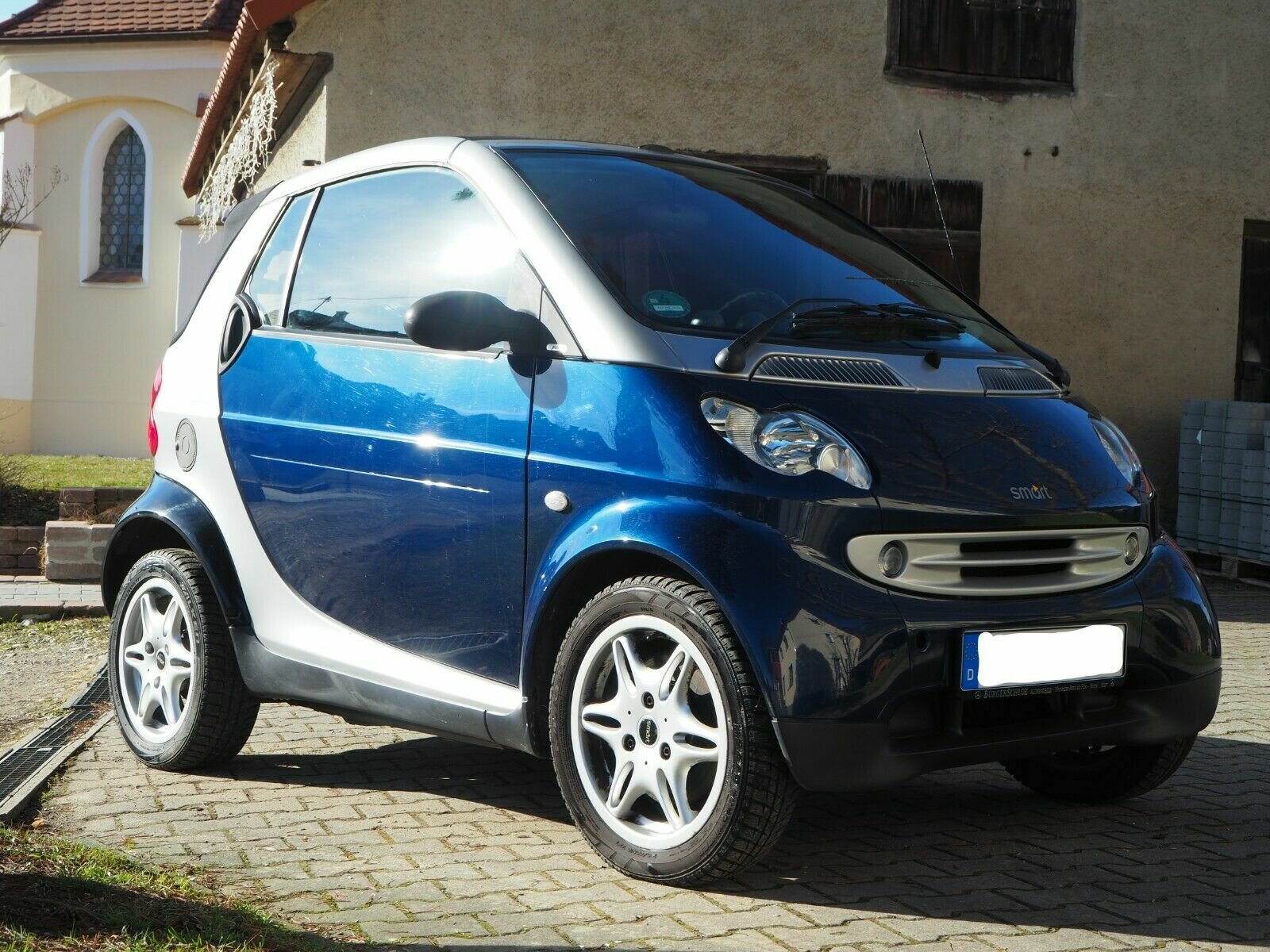

Guten Nachmittag, mein Name ist Jochen und seit 5 Tagen bin ich stolzer Besitzer eines 2002er Smart's! (Smart 450 Cabrio mit 599 cm³ Motor und 61PS) Leider hat sich herausgestellt, dass der (private) Verkäufer nicht ganz ehrlich war und er doch ein Problemchen zu haben scheint. Ein Leidthema: Öl! Irgendwo unterhalb des Getriebes hat sich ein Öltropfen gezeigt. Den Vorbesitzer direkt damit kontaktiert hieß es "das ist schon seit Jahren so, immer ein einzelner Tropfen Öl, wir füllen halt nach...". Okay, hab mich also im Forum auf die Suche gemacht und den Wagen danach abgesucht, bzw. den ersten "Verdächtigen", den Ladeluftkühler ausgebaut. Bilder siehe anbei, scheint soweit unbeschädigt zu sein, aber unten herum durchaus ölig. KÖNNTE also mein Problem sein, die Schlauchschellen der Schläuche waren jetzt auch nicht gerade sonderlich fest angezogen... . Würde auch soweit passen, denn er zieht auch wirklich nicht gut. 125 war tatsächlich Ende, wenn er die erste Steigung auch nur riecht, musste ich in den 5. und bei 110 konnte ich Ihn halten. Und es waren keine extremen Steigungen... . Aaaber: Innen in den Schläuchen, im LLK, vor der Drosselklappe (und besonders dahinter, Richtung Motor) ist etwas Öl zu finden. Wie kommt das da überhaupt hin (woher), da sollte doch normal nix sei, oder? Bilder hab ich gemacht und beigefügt. Natürlich hab ich mich versucht hier im Forum schlau zu machen, aber ich komme nur auf alte Beiträge mit schon verschwundenen Bildern. Irgendwie komm ich wohl nicht ganz zurecht. Was also nun? Beim Anlassen ist jedenfalls kein blauer Qualm zu erkennen, also scheint er wenn, dann nur geringste Ölmengen zu verbrennen. Da das scheinbar nur ein kleines Problem ist und der Smart sonst gut da steht, will ich den Wagen definitiv behalten und wieder in Schuss bringen! 2 der Plastikpaneele müssen eh getauscht/umlackiert werden, sonst ist alles aus meiner Sicht top! Ich hoffe auf Eure Hilfe und Unterstützung und freue mich hier angekommen zu sein ;-). Gruß Jochen
