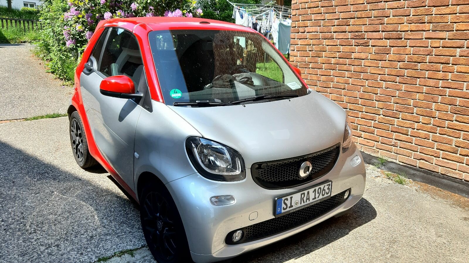

  1. So... Alles läuft wieder. Natürlich in Bild und Ton festgehalten...
  2. Ja genau Timo, über solch ein Update wurde im vergangenen Jahr, oder schon vor 2 Jahren hier diskutiert. Ich hab das Update mittlerweile auf einem Stick. Leider kann ich es, noch nicht einsetzen. Da ja der Screen gebrochen ist, lässt sich das Update nicht bestätigen. Somit wird es auch nicht installiert. Ich warte mal auf kommenden Donnerstag, da möchte der Freundliche ja den Screen vom anderen Gerät implantieren. Womöglich macht Er dann das Update auch selbst drauf.
  3. Hallo Gemeinde, Wie der Benutzername schon aussagt, beschäftige ich mich mit Klang, speziell im Auto. Nach Pfingsten haben wir uns ein neues Auto gegönnt, es wurde ein 453er Cabrio aus 2018. Nach und nach zieht nun die neue Soundanlage in unser kleines Spassmobil. Im Zuge des Umbaus, musste auch das Radio ausgebaut werden. Dabei hab ich mir den Bildschirm geschrottet. Konnte mir jedoch in der Bucht für ne kleine Mark/Euro ein neues TomTom Navigationssystem ersteigern. Leider funktioniert das neue Gerät nur bedingt. Ua lässt sich an diesem wie auch am Original die Uhrzeit nicht verstellen. Der Button ist zwar vorhanden, aber nicht aktiv! Keine Ahnung ob das vorher funktioniert hat, die Uhrzeit stimmte ja, somit hab ich diesen Menuepunkt nie aufgerufen. Auch die NaviSD mag das neue Gerät nicht. Daher soll jetzt beim Freundlichen der Bildschirm getauscht werden, da wohl nur mit meinen originalen Gerät die SD funktioniert. Stellt sich mir weiterhin die Frage: Wie bekomme ich den "Uhrzeit stellen: Button wieder aktiv. Hierzu hatte auch der Freundliche keinen wirklichen Ansatzpunkt... Vielleicht hat ja hier im Forum jemand einen ähnlichen Fall und kann berichten? Meine auch ich hätte im letzten Jahr hier, einen ähnlich gelagerten Fall gelesen. Finde das aber nicht mehr... Euer Ralf
