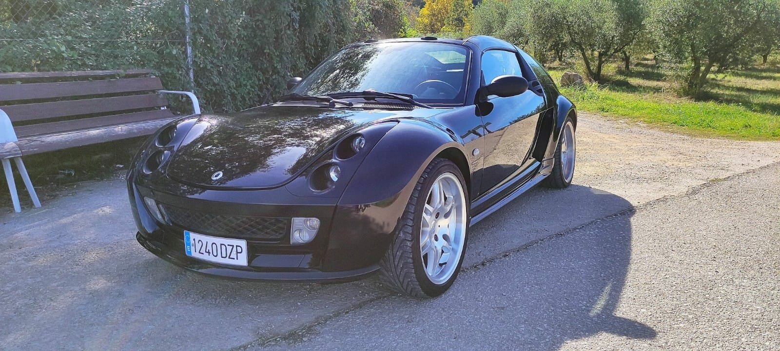

  2. Danke an alle ich habe den Fehler gefunden. Die Anzeige ist defekt. Sie stellt sich jedem Start minimal zurück. Scheinbar hängt der Zeiger. Nochmal danke für eure Hilfe 👍👍
  3. https://youtube.com/shorts/rD_D_I15gMU?feature=share Ich schicke mal einen link was die Anzeige macht.
  4. Ich glaube ihr versteht mich nicht ganz. Danke für die Erläuterungen. Mir ist klar wie eine Ladedruckanzeige funktioniert. Nur bei meinen Smart ( nicht Diesel ist roadster 😊) . Nach dem starten des Motors geht die Anzeige rechtsrum auf 2.0 bar. Normal geht sie nach links auf ca. 0,0 bar. Das ist mein Problem.
  5. Du denkst es herrscht ein Unterdruck und warum?
  6. Hallo zusammen, Bin neu hier, weil ich mir einen Smart roadster coupe brabus gekauft habe. Habe aber ein komisches Problem. Der Smart ist EZ 5/2006 hat 68000 km Die Ladedruckanzeige bewegt sich nach dem Start nach rechte auf 2.0 bar und funktioniert dann ganz normal. Bei gas nach links und sowie vom gas nachrechte. Hat jemand da eine Idee oder das Problem schon mal gehabt. Der Turbo funktioniert einwandfrei. Konnten das die Steckverbindungen sein. Danke schon mal Viele Grüße
