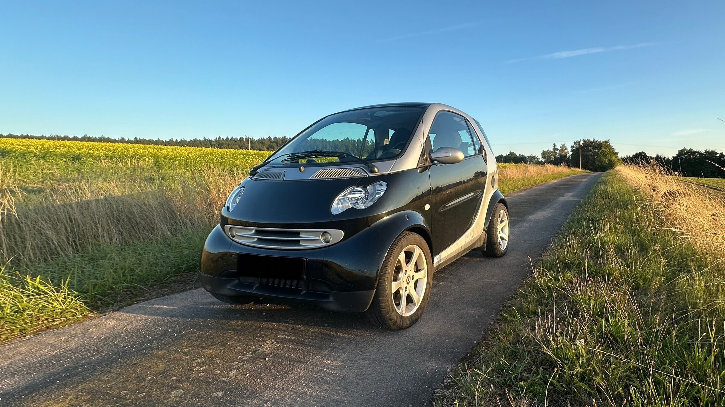

    Hi, ich bin eigentlich Mechaniker aber keine Ahnung 🤷‍♂️🤣 kurze Übersicht Smart CDI 2006 0,8L habe das Auto 2023 sommer geholt mit angeblichen Turboschaden! 1. Turbo getauscht ( hat auch zum abgasbild gepasst starker schwarzer Ruß bei Volllast und zu wenig Leistung. Naja nun gehts los! war ja ohne Erfolg. 2. Ladeluft Schläuche geprüft - OK 3. Ladeluft kühler - OK bei zwei Bar dicht! 4. Ansaugbrücke - OK trotzdem kein Ladedruck laut Istwerte Bosch naja Rundumschlag neuer Ladedrucksensor, Ansauglufttemperatursensor, Kraftstofffilter, Luftfilter, und AGR ist auch neu drin! Lichtmaschiene leider auch noch, weil Strandschaden festgerostet lies sich nicht mehr starten.! Inkl. zwei neuen Riemen . Heute ! soooooo jetzt mein Problem der stinkt wie Sau und raucht Weis als würde er jetzt zu wenig Sprit bekommen Leerlauf schwankt stark und nimmt kein Gas mehr an!!!!! fehlerspeicher keine und was mir noch aufgefallen ist wenn ich ohne Riemen starte leuchtet nicht Mahl die ladekontrollleuchte aber soweit einsehbar alle Kabel oke und nichts durchgescheuert! Ebenso habe ich den raildrucksteller ausgebaut und der o Ring ist auch okay. ich bin echt am verzweifeln des kann doch nicht am alten Diesel liegen ? Des Teil qualmt auf einmal des is nimmer normal als würde der Unverbrand durchlassen laut istwerte habe ich im Stand 240bar! Is das für den Smart zu wenig ? kann auch morgen mal ein Video einstellen .
