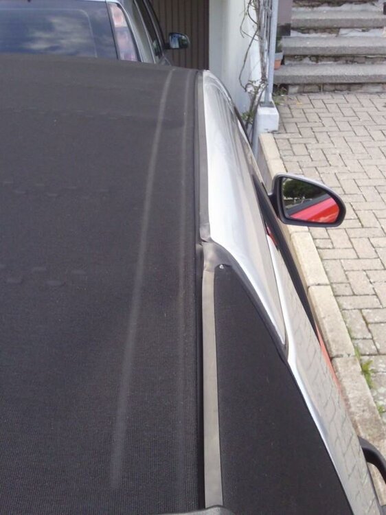

451 Cabrio EZ 08/2008; wir haben den 451 seit 10/2009 und das Verdeck sieht jezt so aus:
Da hat unser 450 nach 8 Jahren und 145 TKM noch besser ausgesehen.
Zu dem verzogenen Dach kommen natürlich auch noch Windgeräusche hinzu.
Verdeck wird auf Garantie erneuert.

Das ist ja mal übel.
Was mich interessieren täte: Sieht das auf der linken Seite auch so aus?

links ist alles gerade!

Wobei das Bild noch gut aussieht, vorne zieht es teilweise schon unter die Dichtung.

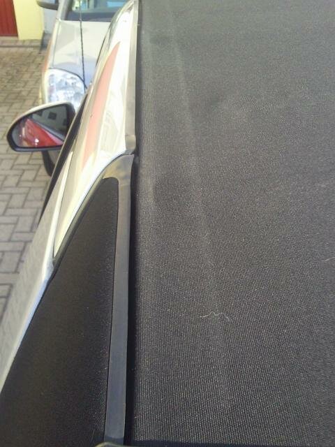

Hier die (relativ) gerade Seite:

Und so siehts nach ca 7 Monaten nach der Erneuerung aus:
