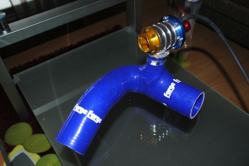

Blow off von Wiltec
Hm wenn ich das behalte kannste es eignetlich haben. Aber so billig wie das klingt spar ich mir lieber die 65€ :/
Ich habs mal aufgedreht aber hab angst das sie abfällt und da war das zischen innen ok aber nicht laut oder so wie im Film zum Beispiel :) Und als es zu war war nix...
Vielleicht kaputt? Bin auf jeden fall enttäuscht

ne, das kannst mit der Kontermutter festziehen.
Richtig laut wird es nur wenn du nen Chiptuning machst und der Ladedruck angezogen wird.
Ohne Druck kannst kein Druck ablassen.
Hast du alle Schläuche überprüft? Wenn etwas undicht ist am Unterdruckschlauch wirst du nichts hören, weil es dann einfach nicht funktioniert.
Die rote Schraube gehört ohne Tuning bis auf Hälfte hineingedreht.
Mit Tuning muss man sie ganz hineindrehen.
Eigentlich macht es nur Sinn mit Tuning, wo man mit Ladedrücken um 1,5 Bar zu tun hat und diesen überschüssigen Druck nach schliessen der Drosselklappe nicht auf das Verdichterrad des Turbos knallen lassen will um diesen zu schonen.

Hm hab die Schraube mal zugedreht und es kommt kein Geräusch mehr. Allerdings ist der Motor auch nicht warm gewesen. Weiss ja nicht ab wann das eigentlich zischen muss. Aber so ist es echt enttäuschend

ich hab das ventil damals ausgebaut zerlegt und gut eingeschmiert.
Danach lief es viel besser und zischte auch kräftiger, das mit der Schraube musst du ausprobieren, das ist merkwürdiger weise bei jedem verschieden.
bei mir ohne Chip ist sie komplett raus und es macht schon mächtig zisch.
Mein BOC hängt aber auch falsch rum mit Schlauch nach aussen. (Als Soundverstärker, Suche nochn schönen Trichter)
Einschmieren womit? gehts mit diesem WD40 oder wie das heisst? Komplett auseinander nehmen und damit einsprühen oder wie?
Und es andersrum mit dem Schlauch nach oben installieren ist besser für den Sound?
lg. Chris
Es kann auc sein das das Wiltec Dingen einfach defekt ist.
War bei mir so...Schraube rein...raus...keine Änderung. Das Teil zerlegt, ordentlich gefettet/geölt...eingebaut: nix
Zurückgeschickt, Geld bekommen, und gut ist.
ja WD40
Ich habe das BOV 180° gedreht und auf dem ende, wo das Zisch raus kommt, ein Schlauch montiert, der nach außen führt und so das Zisch nicht im Motorraum untergeht.
Kann aber auch gut sein das der Unterdruckschlauch der mitgeliefert wird, schon defekt ist. Ist nicht gerade die beste Qualität.

Mhm... Also ich hab das Ding ausgebaut. Was ist euer Vorschlag? Entfetten oder zurückschicken?
Wenn entfetten dann wo genau und geht's mit WD40? Bringt es was das blow off dann nach oben zu installieren mit dem Schlauch nach oben oder nicht ???

Muss ich nur noch wissen wie sehr ich das auseinander nehmen muss, komplett?
Und wo kommt das zischen genau raus? Magst du mir evtl ein Foto schicken?

da wo der "golden Dreizack" müsstest du sehen
die winzigen schwarzen schräubchen müssen net raus
mit einem plastik oder gummi stab kannst du das ventil selbst auslösen, siehst dann schon wo du WD 40 reinspucken musst
FETTEN...nicht ENTFETTEN :(
Wie rum Du es einbaust ist egal.
Schick es zurück...bringt sowieso nix :roll:
