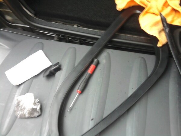

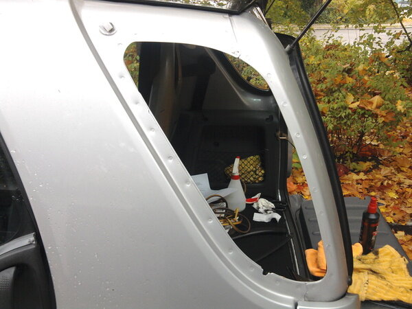

Da wie immer die Bilder nicht gehen! Habe ich heute ein paar neue gemacht!
Hier die Bilder
kleines Plastikstück muss raus
hier der Rahmen

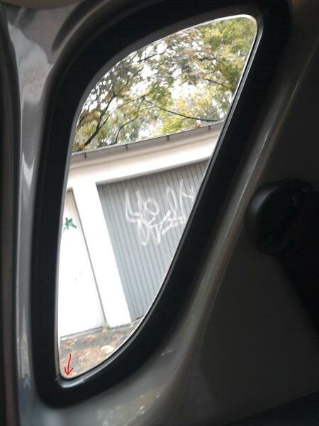

Bild ohne Fenster, oben recht der klein Nippel wo es eingehängt würd.

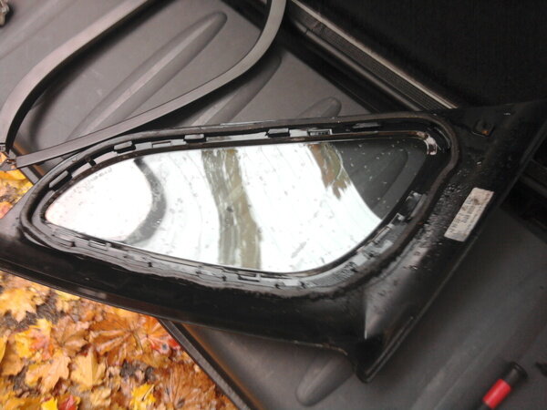

hier mal neu Abdichten, vorher sauber machen
hier mal ein Bild vom Fenster, so sah es aus

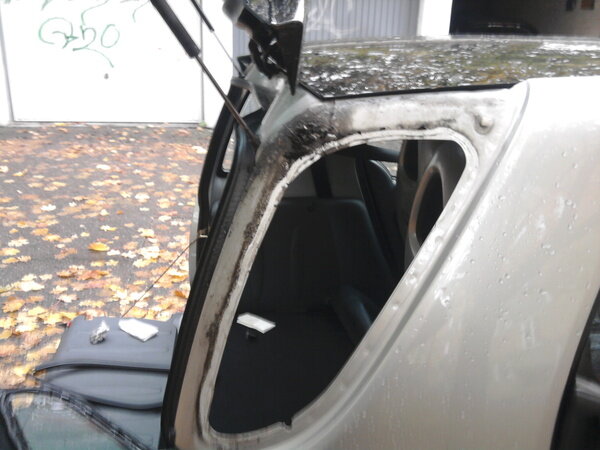

hier noch ein Bild vom Smart!

hier nochmal!

:( bei mir eben war es wirklich nicht sichtbar...
aber vielen dank das ich sie nun sehe... ;-)

smartieLady@:Also kaputt machen kann man dort überhaupt nix, ausser deiner Fingernägel :lol:
Also ich hab dafür ca.30 min gebraucht mit Sauber machen usw.
