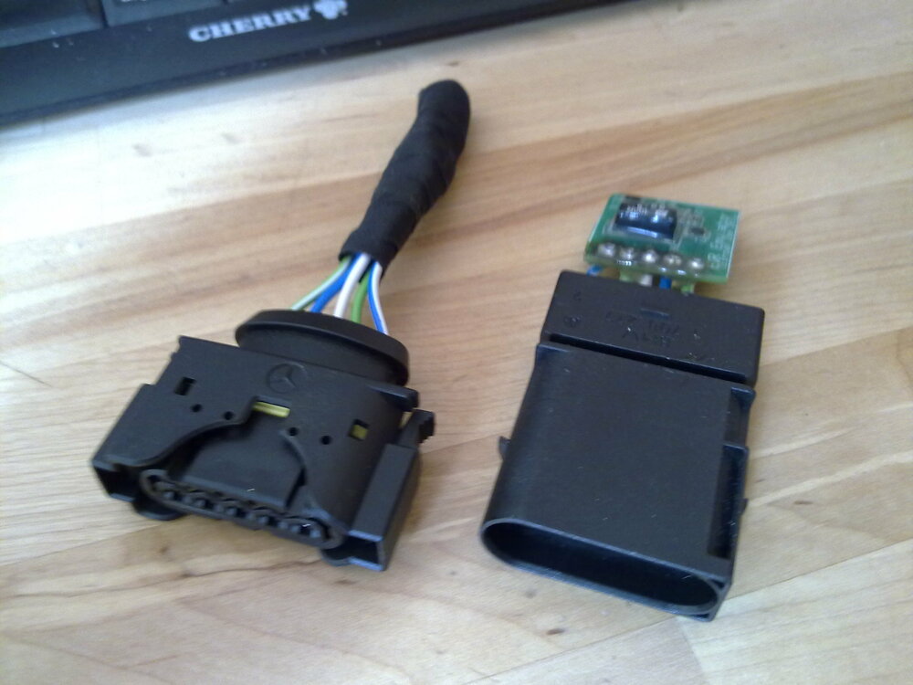

Ja, 70 Euro sind viel, aber ich habe einfach keine Lust zu basteln. Dranstecken und fertig.
So, soviel zum Thema dranstecken... ich habe nicht herausgefunden, wo beim 451 das Teil dran soll. Angeblich rechts vom Luffikasten, aber da finde ich nichts... hier ein Bild von dem Teil.
Hat jemand eine Idee?

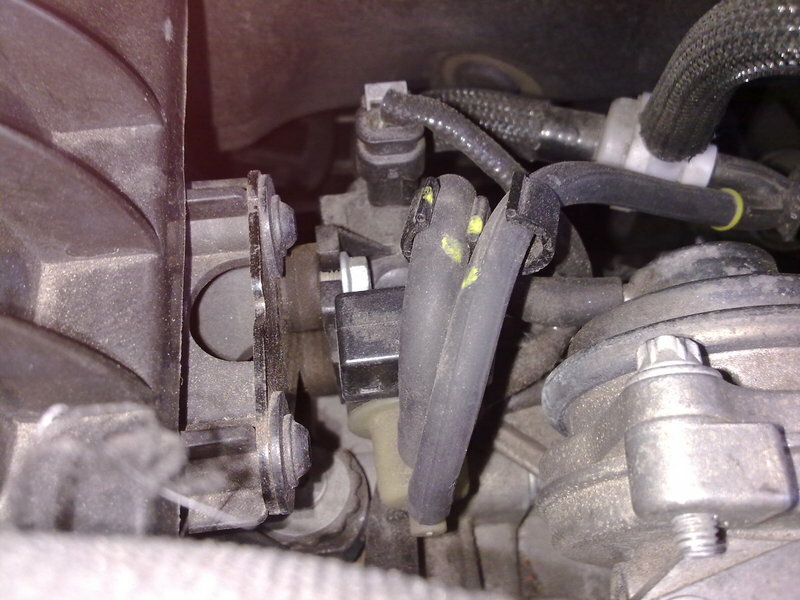

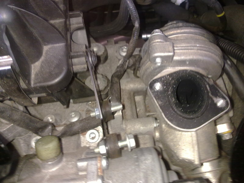

So, habe heute mal nachgesehen...
Hier ist das Teil zu sehen, das ich zuerst für die AGR-Regelung hielt, zumal hier davon die Rede war, das Ding wäre "right of the air filter box". War allerdings Teilenr. A0061536628. Keine Ahnung, was das Ding macht.
Auf dem 2. Bild schön zu sehen: die Stelle, wo die bösen Abgase rauskommen und sich dann im (hier ausgebauten) T-Rohr mit der Frischluft mischen.
Fazit: ein paar Stunden umsonst geschraubt und geschwitzt. :(
