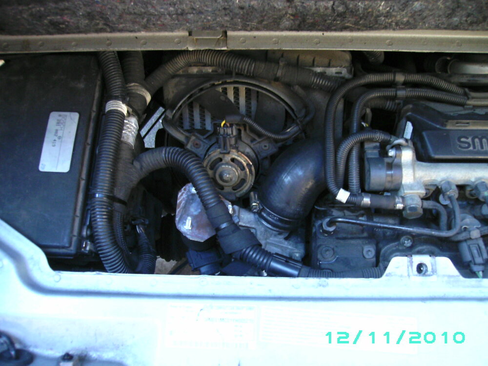

Hab auch ne Lösung zusammen geschraubt.
Aktuator regelt einen Dummy-das Ventil bleibt immer geschlossen.
Wär nur die Frage, ob man das überhaupt nutzen darf ?
stell doch mal ein paar Bilder von deinem Patent hier ein.... ;-)
der Hino.........
"Für alles über 8 Minuten, setze ich keinen Helm auf".
W.Röhrl
eingebaut siehts pict0037m5ze.jpg'>soaus. Habs aber schon wieder raus gebaut, wegen der ABE. Weiss jemand, ob das zulässig wär ? :-?
