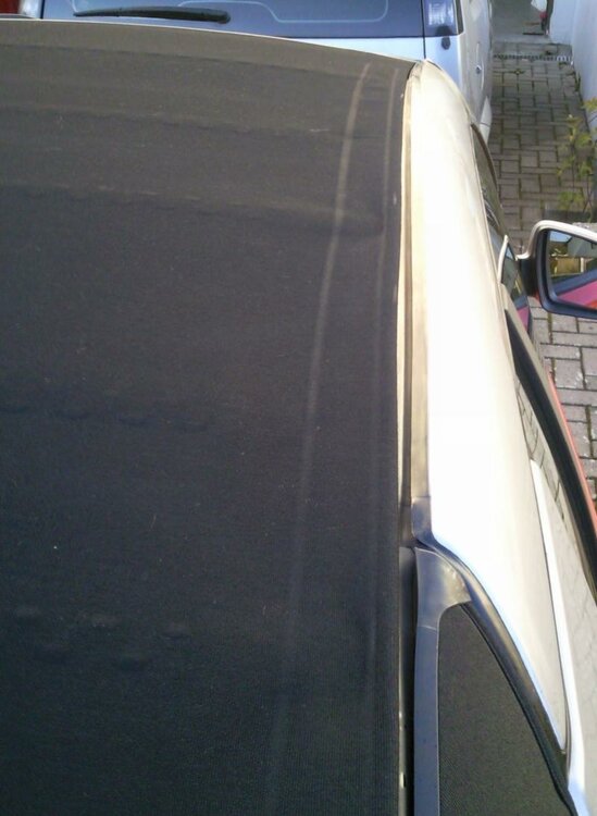

nach nur 7 Monaten (13 TKM) fängt das Verdeck schon wieder an, an der rechten Seite kleiner zu werden.
Die Qualität des Verdeckstoffes wurde scheinbar doch nicht verbessert.
Mache morgen mal Bilder.

Hier das Verdeck nach ca 7 Monaten:
C.D.L
