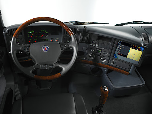

hat ein bisschen was hier von... :) aber sieht gut aus :)
