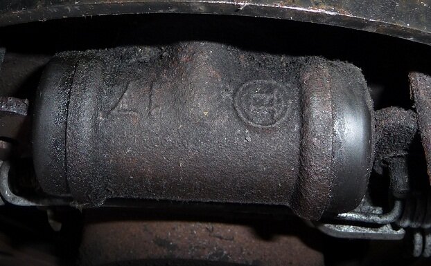

hi,meine bremszylinder siffen.
und wollte neue bestellen.
laut shop gibts ab 11/99 andere mit 22mm.
die alten waren wohl 17,4 mm
meiner ist bj 12/99.aber habe es schon oft erlebt das genau bei diesen übergangsautos noch alte teile verwendet werden.
und auf meinem zyl steht auch ne zahl 17 siehe bild.
habe ich nun ne alte erst ausführung oder das neuere model schon ????

tja ich weiß ja nicht wofür die 17 überhaupt steht.kolbendurchmesser intern 17 oder 22mm.

Hab mal nen bisschen gegoogelt und bin auf nen Radbremszylinder gestossen auf dem 23 stand welcher dann für Mercedes war und nen Kolbendurchmesser von 23,8 hat. Ergo wird die Zahl der Durchmesser sein, was ja auch Sinn macht

Angabe bezieht sich auf den Ausschnitt in der Befestigungsplatte für die Zylinder. Habe die hinteren Zylinder an meinem alten Coupe BJ07/99 gewechselt und die Durchmesser 17,46mm verbaut.
Bei Mercedes oder im Smart Center müssten sie allerdings anhand der Fahrgestellnummer sagen können, welche Zylinder rein müssen. Wäre ein Anruf der sich lohnen könnte.

meiner ist ja 12/99 gebaut und müßte eigentlich die 22er drin haben.aber beim nachschauen wegen der bremse fand ich die 17.
evtl sollte ich wirklich mal mit der gestell nr prüfen lassen.könnte natürlich ausbauen und mir befestigungsbohrung ausmessen aber viel arbeit und unnötig neues entlüften etc..pp
Zur FG-Nr. findet man die Teile-Nr. des Bremszylinders, aber wohl nicht dessen Abmessungen im Katalog.
Mit Messschieber oder gutem Augenmass kann man aber das Mass genau genug bestimmen, wenn es wirklich nur die genannten ca-Masse gibt.
Wenn man die Gummimanschette zurückklappt kann man evtl am Kolben messen.
Wenn nicht, könnte man davon ausgehen, dass die Wandung des Zylinders so in der Gegend von 2 mm liegen könnte.
Da, wo der Zylinder "zylindrisch" aussieht, müsste man also aussen irgendwas in der Gegend von 21 mm für den kleinen, 26mm für den grösseren Radbremszylinder messen.
Auf keinen Fall irgend etwas anderes, als das Originalmass verbauen!!!
