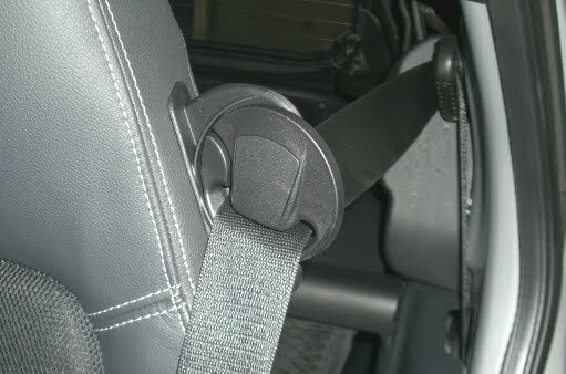

die obere sicherheitsgurtführung von facelift 451 ist drehbar gelagert, und ermöglicht so
einen optimalen gurtverlauf beim anschnallen. die vom alten 451 gibt ja nur einen
gurtverlauf her.
da dachte ich mir das die neue gurtführung sicher auch bei älteren 451 passen könnte.
daher habe ich im center mal die befestigung von der alten gurtführung mit
der neuen vergleichen lassen........selbe befestigung.
ergo, neue gurtführung verbaut. wenn man weiß wie die führung ausbauen geht, eine
sache von 1 minute. wenn mans zum ersten mal nach anleitung macht, dauert es
etwas länger um hinter das befestigungssystem zu steigen.
kosten für zwei führungen ca. 45,- euro
teilenummern:
CA451 860 04 22
CA451 860 05 22
klick zu picasa
gruss
dieter
Schöner bebilderter Bericht und ne sinnvolle Sache!!!

Hi, hängt einem damit der Gurt nicht mehr am Hals, weil ich meinen zzt. ausgehängt habe da dies echt störend war.
Sehr guter Beitrag muß ich auch sagen :-D
Habe gleich im SC angerufen und die teile bestellt, denn das mit der alten Gurtführung ist echt nervig.
Vorallem wenn der Einbau echt so easy ist.
Danke nochmal!!!

Kann man den Gurt auch aushängen, um den Beifahrersitz umzulegen, wie bei der alten ???
Anfragen jeglicher Art nur über PN, da ich nicht mehr oft Online bin und nicht alles lese.
Wenn ich mir die Bilder so ansehe, wuerde ich sagen ja. Auf der Innenseite, also zum Sitz hin, befindet sich ein Schlitz, durch den man wie bisher den Gurt aus- und einfaedeln kann.
Werner

ja, gurt geht aushängen, sonst hätte man ja die neue gurtführung garnet um den gurt bekommen....... ;-)
Der Bastelgott hat gesprochen :)
Danke, hab die dinger gleich bestellt. Ich hasse die Originale Lösung vor Facelift, und meiner verheddert sich immer auf der Beifahrerseite. Die Lösung mit dem Drehbaren teil, ist viel Intelligenter gelöst.
Nur weiss ich noch nicht genau wie man die Dinger tauscht :) dachte erst man muss die Sitze komplett tauschen, aber wenn du meinst innerhalb von einer Minute machbar~ na mal schaun was da auf mich zu kommt :)
Gib nur mal schnell nen Tip. Torx XX oder was braucht man ^^

Nur... wie gehen die alten Führungen denn nun ab, oder habe ich nur Tomaten auf den Augen? Abziehen? Hochschieben? Oder wie jetzt...?

Das steht doch bei dem vierten Bild als Text dabei!!!
"In Fahrtrichtung oben hinter der Gurtführung ist eine Federsicherung, die muß nur mit einem Schraubenzieher entriegelt werden und die Gurtführung geht raus!"
Ihr müsst schon auch lesen und nicht nur die schönen bunten Bildchen anschauen! ;-)
