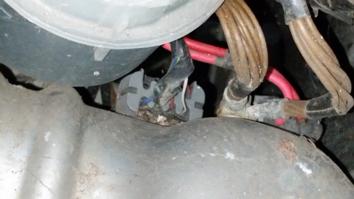

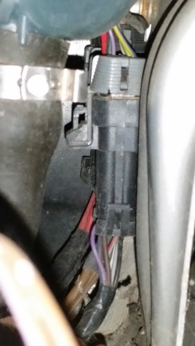

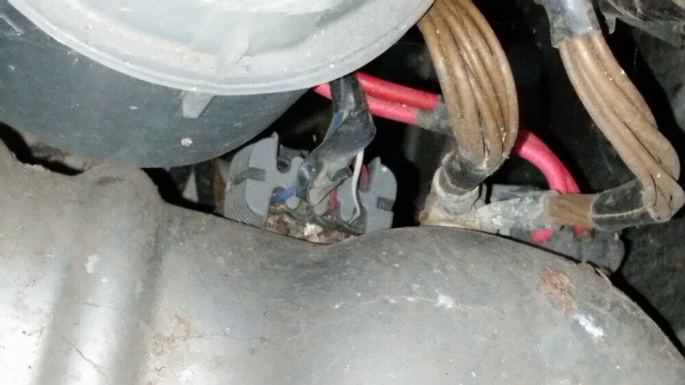

An der Spritzwand unterhalb des Kühlmittelbehälters kann ich keinen Steckverbinder finden. Das mag daran liegen, daß sich der Kühlmittelbehälter nicht an der Spritzwand befindet.
Unterhalb des Behälters ist aber ein Steckverbinder seitlich am Federbeindom. Vermutlich ist der gemeint. Hier mal von vorne
und von oben fotografiert.
Eine Draufsicht ist so nicht möglich, weil auch ohne Panel der Bereich noch sehr zugebaut ist. Dazu müßte noch mehr demontiert werden, z.B. der Kühler.
Da dieser Thread gerade offen ist, der Masseanschluss neben dem Stecker ist ein beliebter Anlaufpunkt bei zeitweiligen Ausfällen des ABS / ESP.
Danke für den Hinweis. Ich werde die Verbindung kontrollieren und einfetten. Die Fotos zeigen noch den ungereinigten Zustand nach vielen Jahren Parken an der Straße.
