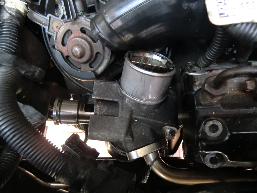

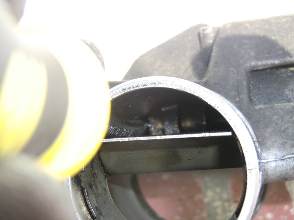

Also wenn warmgefahren (sonst geht der Schlauch oben vom AGR nur sehr sehr sehr schwer ab) Schlauch ab, dicken Schraubendreher nehmen und diesen quer einetzen. Denke man sieht es auf dem Bild.
Nun den Schraubendreher wie einen Meisel benützen und kräftig (ich mach das mit der Hand) mit einem Gummihammer auf den Kopf des Schraubendrehers schlagen. Ist ein wenig brutal aber das Ventil kann ziemlich fest im Schaft sitzen. Mein Austauschventiel war sogar leicht angerostet im Schaft. Dann wenn es ein wenig rauskommt mit der Spitze (wenn möglich hier ein scharfen Dreher nehmen falls es nur einen kleinen Spallt zum ansetzen gibt) in dem Spalt ansetzen und raushebeln wie im Bild.
Alles weiter erklären die Bilder.
Beim einsetzen auf richtigen sitz des Ventils achten, die Nut ist unten und mittig zur unteren Aktuatorschraube.. sieht man.
Bei fragen mailen oder besser hier, könnte ja mehrer interessiern.

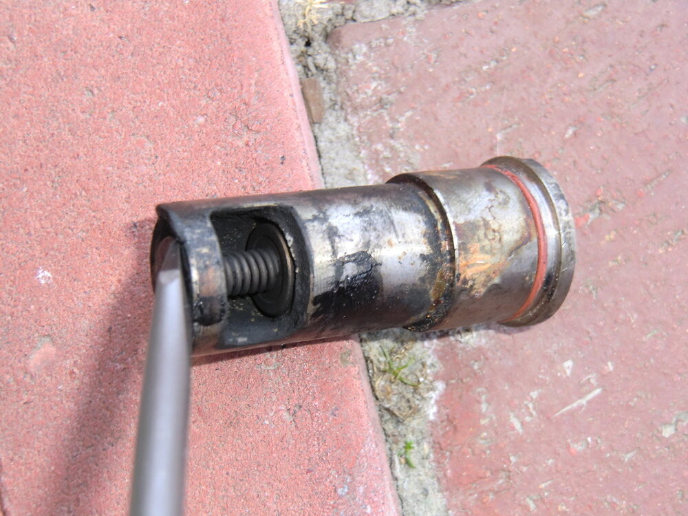

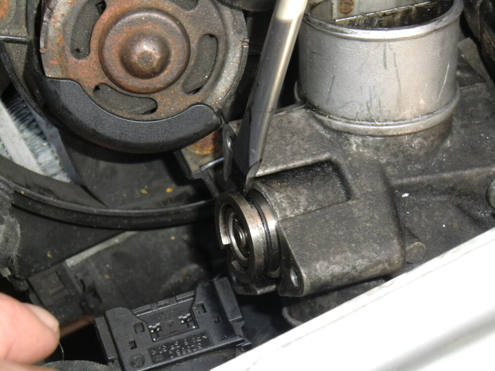

hier mal der Ansatzpunkt zum Rausdrücken am Ventiel im ausgebautem Zustand Bild 3 u 4
Wichtig, der Schraubendreher muß quer eingesetzt werden, nicht wie auf Bild 3 u 4.
Hab ich nicht aufgepasst beim Bilder machen.

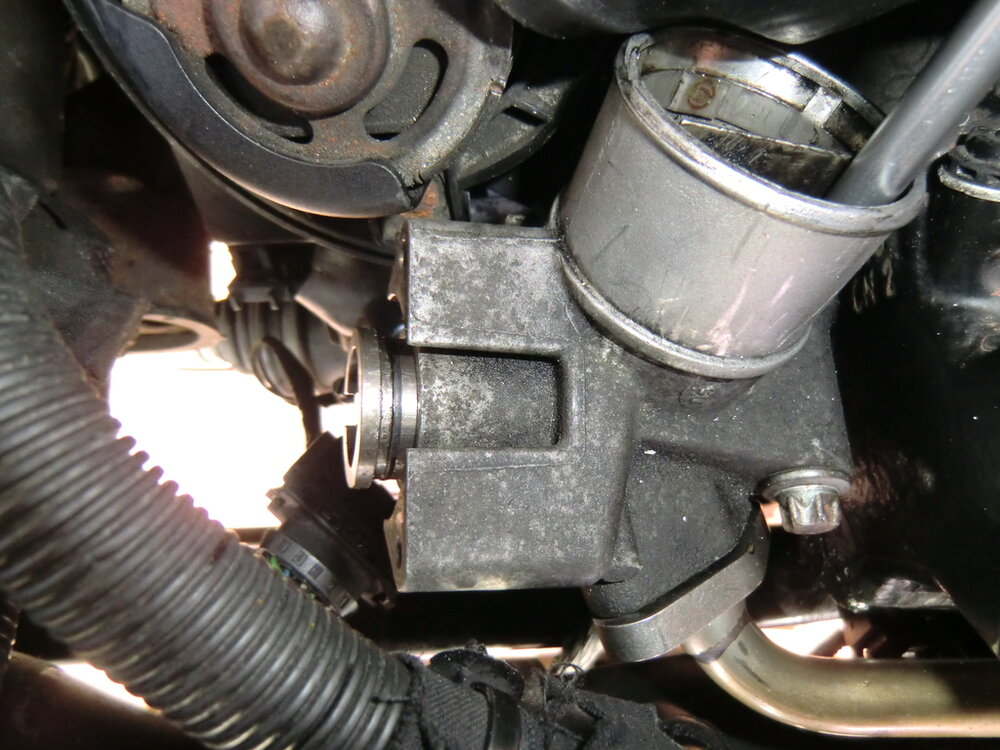

Schraubendreher zum raushebeln verwenden Bild 6
dann sollte es leicht rausgehen Bild 7

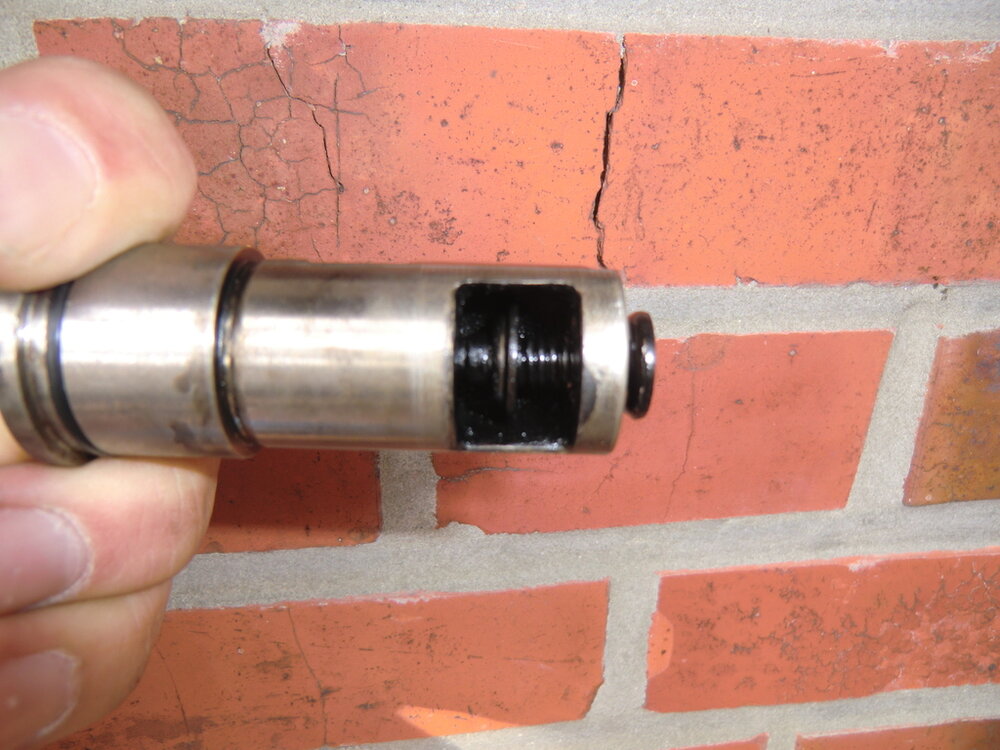

Bild 8 ungereinigtes Ventil,
beim reinigen mit Bremsenreiniger darf der rote Dichtungsring nicht mit dem Reiniger in berührung kommen ! ! ! ! der löst sich sonst fast auf.
Bild 9 gereinigtes Ventil.
