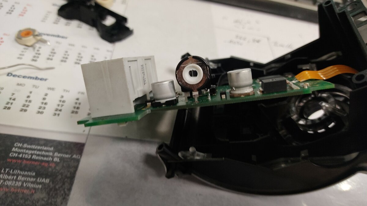

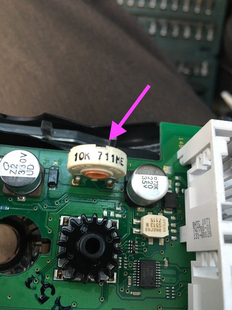

Doch, ich...
Der Temperaturschieber betätigt mittels einer Achse ein (schlecht) geschlossenes Drahtpoti. Dieses fängt irgendwann an zu springen, bevor es komplett ausfällt.
Wenn man weiss wie man das Bedienteil zerstörungsfrei aufbekommt, kann man einfach ein neues Poti einlöten und es klappt wieder.
Habe ich schon mehrfach erfolgreich gemacht.
Beim nächsten Mal mache ich eine Bilderserie zum Öffnen des Teils.
Bisher habe ich die Potis aus normalen Bedienteilen (ohne Klima) ausgebaut, dieses hier von Conrad sollte aber auch gehen.
bearbeitet von Doppelpass

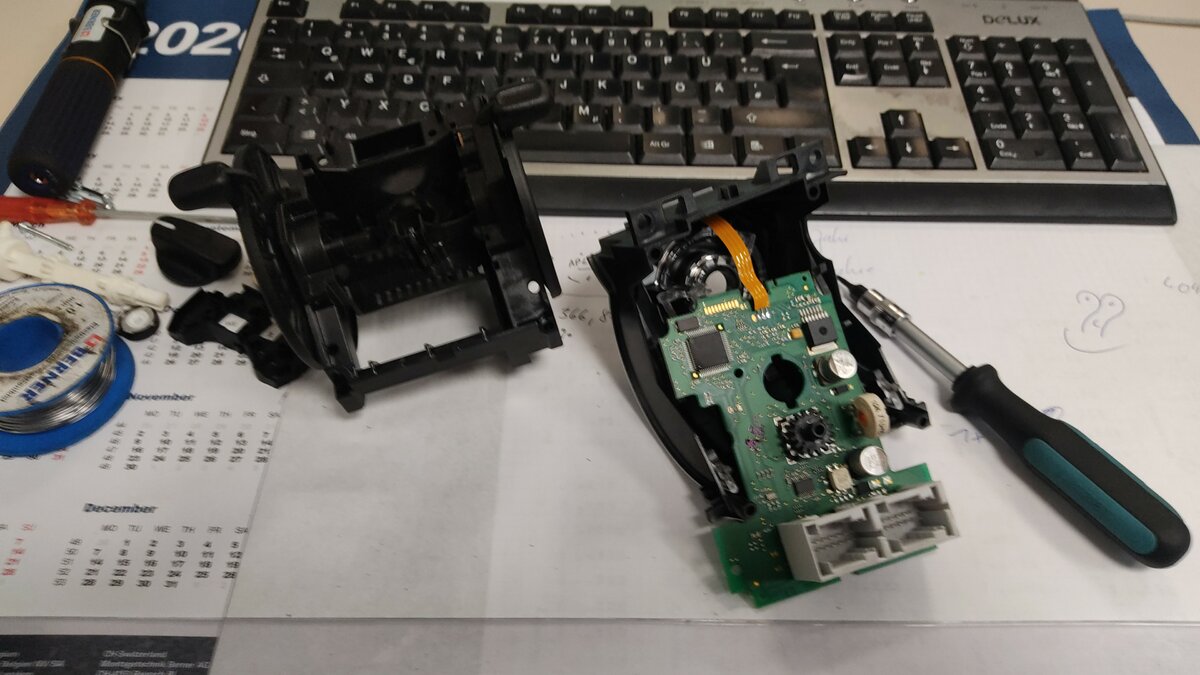

Also es geht und das Poti von Conrad passt perfekt und liefert auch die korrekten Werte. Danke an @Doppelpass dafür!
Das zerlegen ist auch kein Problem. Wichtig ist das der Drehschalter für die Temperatur vor dem Zerlegen entfernt wird. Das geht nur auf Stellung 22°
Der Drehschalter für die Luftverteilung muss zuvor ebenfalls entfernt werden. Dann kann die Zentrale Welle entfernt werden.
Beim Zusammenbau muss das Poti durch das Zentralloch mit dem kleinen Finger gestützt werden damit es nicht abbricht wenn man den Drehschalter für Temperatur wieder montiert.

Doch genau damit behebt man diesen Fehler. Zumindest würde ich es bei 50 Cent Investment versuchen.
Das Bedienteil welches ich hatte blieb immer bei 22 Grad stehen. Also konnte nur zwischen 18 und 22 eingestellt werden.
Tut nun wieder seinen Dienst wie ein Neuteil auch über 22 Grad.

So gerade das zweite Bedienteil gemacht.
Hier war auffällig das trotz neuem Poti nur bis 22 Grad einstellbar war. Nachdem ich das Bedienteil neu angelernt habe funktionierte es aber einwandfrei.
Mit altem Poti ging es auch nach dem Anlernen nicht.
Ich vermute das die Software im Bedienteil das Signal des Poti auswertet und lernt.
Daher sollte man nach der Reparatur trotzdem die Lernfunktion nutzen.
