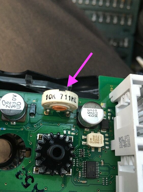

Ich habe den defekten Poti nun auch getauscht. Kosten liegen bei ca. 10,- (incl. Mindermengenzuschlag + Versand). Allerdings geht jetzt gar nix mehr. Der Tacho ist tot und der gute startet nicht mehr. Hat jemand eine Idee woran das liegen könnte?
Zwischenzeitlich habe ich den Fehler gefunden: Die Entlötpumpe ist wohl etwas inkontinent und hat ein paar Kurzschlüsse gezaubert. Ich habe das überschüssige Lötzinn beseitigt und jetzt geht alles wieder.
Nun stehe ich nur noch vor der Herausforderung die Welle von der Lüftungsverstellung einzurasten. Gibt es da Tricks?

Nach meiner Erfahrung oxidieren meist die Metallschleifbahnen für die Stromzuführung zum Schleifer. Das läßt sich reparieren, indem das Poti 100x von Anschlag zu Anschlag bewegt wird. Wenn das stimmt, daß das Problem schlimmer ist wenn das Poti selten bewegt wird, dann ist das ein Indiz für diese Oxidation.
Nachtrag: Offenbar handelt es sich hier um ein Piher PT15. Diese Dinger benutze ich schon seit Jahrzehnten und habe damit eigentlich keine schlechten Erfahrungen gemacht. Ansonsten, siehe vorstehend.

Der Temperaturschieber betätigt mittels einer Achse ein (schlecht) geschlossenes Drahtpoti. Dieses fängt irgendwann an zu springen, bevor es komplett ausfällt.
Wenn man weiss wie man das Bedienteil zerstörungsfrei aufbekommt, kann man einfach ein neues Poti einlöten und es klappt wieder.
Habe ich schon mehrfach erfolgreich gemacht.
Beim nächsten Mal mache ich eine Bilderserie zum Öffnen des Teils.
Bisher habe ich die Potis aus normalen Bedienteilen (ohne Klima) ausgebaut, dieses hier von Conrad sollte aber auch gehen.

Ich habs hinbekommen, es scheint wieder alles zu funktionieren. Also der Ausbau war mühsam, aber allgemein sehr einfach fand ich.
