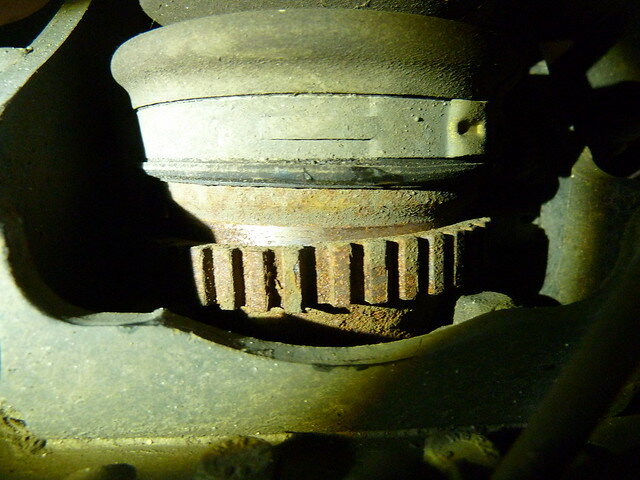

Wo genau sitzen die Kränze denn? Kann man die sich mal angucken von unten?
Danke
Besser ein Hinterrad runternehmen und nachher mit richtigem Drehmoment wieder richtig anziehen. ;-)
Meiner einer im kaputten Zustand..........
wenn Du es selbst machen kannst...
ilsfelder Teilehändler ;-)
