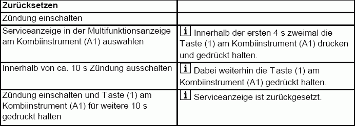

Ich habe mal in den technischen Unterlagen geschaut und noch folgende Anleitung gefunden.
1. Zündung einschalten.
2. Sofort innerhalb von 4 Sekunden den linken Knopf zweimal drücken.
3. Innerhalb von 10 Sekunden die Zündung ausschalten.
4. Den linken Knopf drücken und gedrückt halten.
5. Zündung einschalten.
6. Den linken Knopf weiterhin gedrückt halten, bis die Serviceanzeige blinkt und auf 0 zurückspringt.
7. Den linken Knopf loslassen.
8. Fertig

Mit der 4. Variante habe ich letzte Woche einen zurück gestellt. Hier als
Hinweis:
Entgegen jeder Anleitung sollte alles innerhalb von 4 Sekunden passieren (wie in Video). ;-)
Super, DANKE !
Obwohl ich das Video kannte - aber da Du schriebst es geht auch bei aktueller Software, habe ich 5x hin gesehen und es dann im 3. Anlauf geschafft .
Im Gegensatz zu den üblich kursierenden Anleitungen muss man offensichtlich 3x ganz schnell Tippen (OHNE Halten am Ende) , dann sofort Zündung aus, jetzt drücken UND gedrückt halten, sofort wieder Zündung an, 10 Sekunden warten.
Ich hatte auch das Gefühl dass alles SEHR schnell gehen muss.
Die kursierenden 4 Sekunden sind wohl scheinbar die Zeit von Zündung ON , dann 3x Tippen bis Zündung OFF und sofort wieder ON ?
Jedenfalls muss man schon 800 Anschläge in der Minute können um das zu schaffen :)
