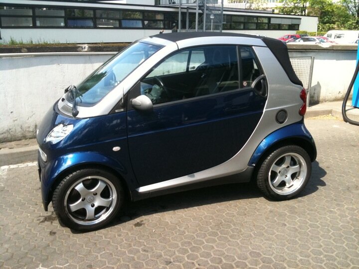

...Die Abbildung in dem Link von Nieheltz ist allerdings nicht realistisch. Der dort aufgezogene Reifen hat höchstens einen 35 er Querschnitt. Bei 195/45 bzw. 195/50 ist die Reifenflanke deutlich höher.
Stimmt :)
So sehe die Räder im Alltag aus (195/45 rundum):
