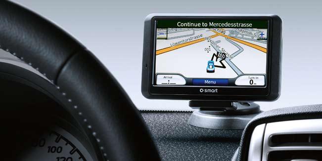

das ist so nicht richtig. Das Teil, dessen Nummer ich gepostet habe, ist der Grundtraeger mit dem Kugelkopf am Ende. Darauf passen alle Garmins, die diese Kugelkopfbefestigung haben. Denn jedes Geraet bringt seinen eigenen Halter mit, der wiederum eine Aufnahme fuer den Kugelkopf hat.
In meinem Smart habe ich aktuell das Nuevi 3790t drin. Das passt einwandfrei. Zuendungsplus habe ich hinter dem Radio geholt und den TMC-Empfaenger unter der Abdeckung der Mittelkonsole versteckt.
Das sieht dann so aus:

Schönes Bild :( aber viel mehr hätte mich der halter ohne das Navi imteressiert

Na schoen, weil du's bist. Bitte sehr: :roll:
Groesser

Sternfahrer du bist Super !
das wollte ich sehen :)

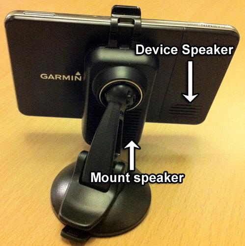

Ist der Montageort und die Aufnahme des Navis auch mit dem 450 kompatibel oder nur mit dem 451?
kann das mit dem verlinken nicht wäre dankbar fürs verlinken
...http://www.pocketgpsworld.com/reviews/garmin-nuvi-3790t/mount-rear.jpg
...kann man diese halterung in der höhe verstellen weiß das jemand ??
wäre dankbar für antworten=)

Am 26.07.2011 um 12:55 Uhr hat smartie17 geschrieben:
Das ist die Saugnapfaufnahme. Die kannst du stufenlos vom oberen bis zum unteren Scheibenrand und vom linken bis zum rechten Scheibenrand verstellen. :-D

nein nein stopp nicht die halterung ansich, sondern die halterung die das navi hält!
...und diesen kugelkopf hab ich ja schon mir gehts nur darum ob eventuell ein navihalter vom garmin auch notfalls für mein handy geeignet ist da es die gleichen maße hat =)
...gruß vom bodensee
Also die Halterung ist ausschliesslich fuer den 451er Vormopf gedacht. Reinschrauben kann man sie sicher auch in den 450er. Aber wie das dann aussieht? :-?
