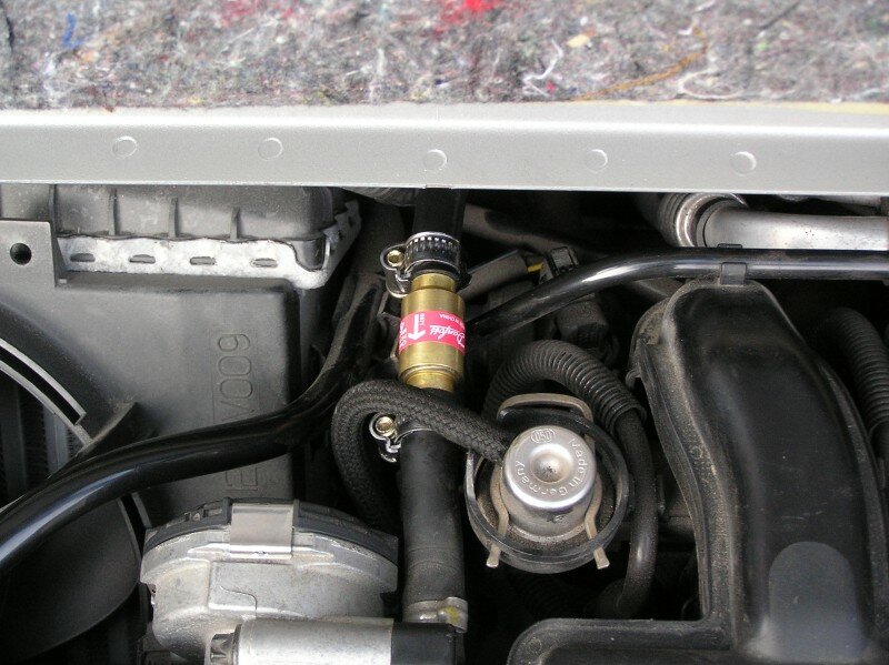

Kann es sein, dass das neue Teil welches hier auf diesem Bild zu sehen ist bei mir dafür zuständig ist, dass ich Öl verliere ?
Genau wo das Teil ist, ist bei mir im original ein schwarzes rundes Originalteil der aussieht als ob dort das Öl herkommt. Was ist das genau ?

wenn es das theoretisch ist, würde es dann auch das austretende Öl rund um diesen Bereich erklären ?
das kann gut sein ... dabei handelt es sich um die Teillastentlüftung oder kurz TLE.
Danach mal hier im Forum suchen ... findest du auch einiges zu den alternativen Ventilen ... ich habe das von dem letzten Bild hier verbaut.
Sollte diese bei dir noch niemand kontrolliert haben, solltest du das schnellstmöglich tun ... diese Dinger haben anscheinend extrem unterschiedliche Lebenszeiten ;-).
Also bist du wirklich gut dran wenn deine seit 2002 bis jetzt durchgehalten hat :-D
Das die Teillastentlüftung ;-)
kann ich das teil selbst nur mit lösen dieser Klemmen tauschen ? bzw beim neuen Einbau einfach den schlauch an beiden Seiten abschneiden und an das neue Teil mit Klemmen festziehen ?
mach vorne ab , reinpusten oder saugen ....
und danach machst du eine kleine schelle drum das reicht auch
hast du KLIMA ????
wenn nicht ist das eine Sache von 3 Min !!!
Bekommst bei Smart einen kompletten Schlauch mit Membrane einzeln verkaufen sie es nicht !!!
Es wird schwierig die Membrane vom neuen Schlauch abzumachen , könnte kaputt gehen ...
wenn würde ich e komplett tauschen

hmmmmm ,Klima wird es einbißchen schwieriger , hast du es schon mit dem pusten und saugen probiert ob es kaputt ist ? vorne lösen und ........und dann wieder mit einer schelle befestigen bekommst du auch im baumarkt

hier ist mal ein Bild vom Motor von den "anderen" Seite.
Such dir hier mal die TLE ... dann morgen zu deinem Auto und hinten reinschauen und gedanklich mit dem Bild abgleichen.
Danach überlegen und schauen ob die an die beiden Enden der TLE ran kommst um sie abzuziehen und die neuen aufzustecken.

ich wette das der kurze schlauch zwischen drosselklappe und ventil an der unterseite aufgeplatzt ist....

kannst du mir vielleicht anhand diesem Bildes zeigen wo du genau meinst ?
Wenn Du von dem Ventil in Pfeilrichtung, die ja auf dem Ventil aufgeklebt ist und die Strömungsrichtung symbolisiert, weiter gehst, kommt doch das kurze Verbindungsstück zur Ansaugbrücke bzw. Drosselklappe ca. 10 cm, das meint er.
Das kommt nämlich relativ häufig vor, daß dieses kurze Schlauchstück an der Unterseite Risse hat oder sogar aufgeplatzt ist.
[ Diese Nachricht wurde editiert von Ahnungslos am 19.05.2011 um 08:28 Uhr ]
So ich berichte:
das 10 cm Kabel habe ich an beiden enden abgezogen hinten zugehalten und geblasen. Das ist vollkommen in Ordnung.
Ventil klemme abgezogen und reingeblasen und festgestellt es ist dicht. Sauge ich dran kommt luft also einseitig durchlässig.
das Kabel zum Ventil hat aber einen kleinen riss welches nach dem Ventil kommt also auf höhe der vorderen Klemme. Kann dort das Öl herkommen ?
