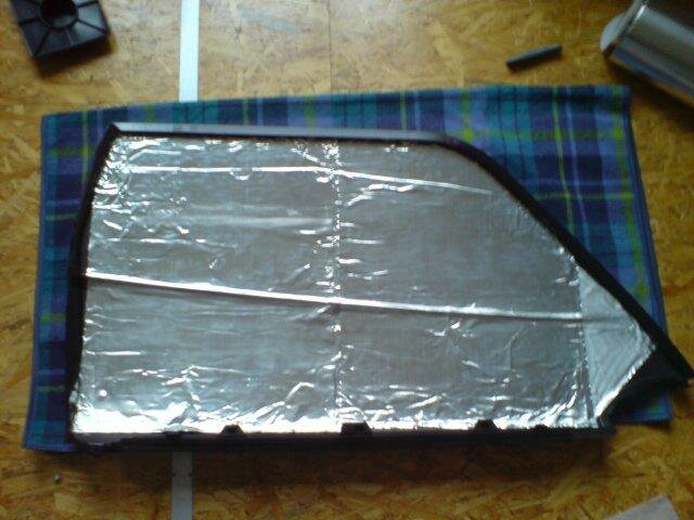

ich habe meine Türen mit 2,5mm Alubutyl gedämmt, Panel und Innenverkleidung. Das brachte eine enorme Verbesserung.
Das Alubutyl hatte ich damals bei extremeaudio gekauft genauso wie meine Lautsprecher von Pioneer TSE 170 Cl. Dafür mußte ich den Lautsprecherausschnitt nur geringfügig vergrößern. Ich hatte damals auch in einen Forumsbeitrag zum Thema Lautsprechereinbau gefunden, in dem beschrieben wurde, wie man mit einem Cutter das Loch vergrößert, um 160er Lautsprecher einbauen zu können. Vielleicht finde ich den noch.
