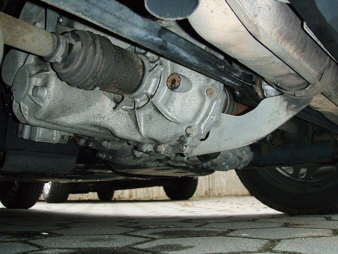

Was sind das für Flecken auf dem Boden?
[ Diese Nachricht wurde editiert von Ghostrider1987 am 08.07.2011 um 22:19 Uhr ]
Karosse hat 130000Km gelaufen, Flecken sind Wasserflecken, wenn das ölflecken wären hätte ich schon längst Ärger mit meiner besseren Hälfte.
