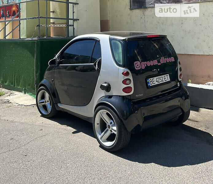

Warum ich eigentlich gefragt habe wegen der Reifenbreite war dieses Bild.
So sollte meiner auf gar keinen Fall aussehen aber jetzt habe ich ehrlich gesagt keine Ahnung mehr welche Radreifen kombi der drauf hat.

Das sind offenbar die Spikeline Räder des Smart Roadsters.
vor 22 Minuten schrieb Funman:
Die hätte ich ja auch gern für meinen als Sommerreifen. Aber in Grau Lackiert.
Das ist klar 😅. Finde die Reifen auf der Hinterachse sehen nur so wuchtig aus. Hatte Angst das 215 so aussehen bei einem Coupe.
