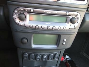

möchte mir vielleicht das original Smart Navi BE 6040 kaufen,ich weiss aber nicht ob es in den Smart for two 450er cabrio passt.Vielleicht könnt ihr mir ja helfen??!!

Gegenfrage, warum sollte es nicht passen? :-?
Achten musst Du nur darauf ob es wirklich für den 450er ist. Das Radio gab es auch für den Roadster, aber da ist die Frontblende anders und es passt dann nicht.
Du solltest Dir auch bewusst sein das es keine aktuelle Software mehr dafür gibt und geben wird. Letzter Version war Anfang 2010 glaube ich, also Daten aus 2009
Oben 450 und unten Roadster.
Ja genau, erkennbar an dem oberen Rand mit der Wulst
Nur der Vollständigkeit halber, beim CD Radio verhält es sich genauso!
Auch bei diesem ist die Blende des Roadsters etwas größer als beim ForTwo, somit ist dieses bzgl. der Blende ebenfalls nicht kompatibel, obwohl es sich bis auf die Blende um das identische Gerät handelt.
Leider wissen das viele Verkäufer bei Ebay und ähnlichen Börsen selbst nicht, oft ist nämlich zu lesen, daß dieses Radio in den ForTwo und den Roadster passt!
