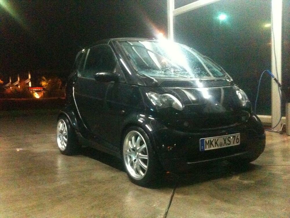

Ne Frage an Dich XS ...was mich wundert, Deiner sieht relativ tief aus.Aus den Angaben von Bilstein Tieferlegung ca 05-15 mm an VA und 05-20 mm an HA.
Manche Feder Verkäufer geben 25mm VA und HA 25 mm an.
Das scheint mir ein wenig unrealistisch oder ?

Da hast du falsche Angaben von Bilstein!!
Das hier sind die Angaben vom Hersteller:
Tieferlegung VA in mm: 10-30
Tieferlegung HA in mm: 10-30
Da es aber Gewinde ist hast du vorne noch bissle mehr zum runter drehen ;-) Ist dann sozusagen ausserhalb vom normeln TÜV BEREICH. Das Gutachten sagt eine Freigabe ist von 10-30mm, aber sollte man ein Prüfer haben der einen guten Tag hat und sieht das auch mit ein bisschem mehr alles in Ordnung ist dann trägt er es dir auch so ein.
Und hinten ist ANSCHLAG unten da geht nix mehr und setzt sich auch nicht mehr. Da ist Bilstein etwas geizig gewesen :lol: Hätten ruhig bissle mehr mache können :-D

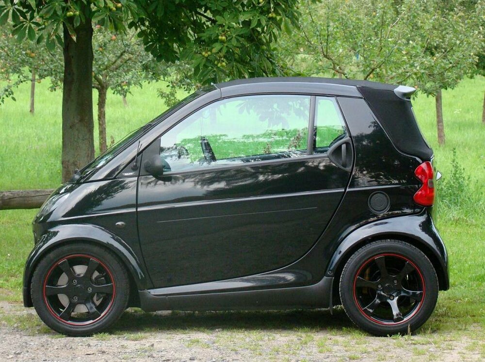

Brabusfedern (Eibach)
Brabusfahrwerk (Bilsteindämpfer+Eibachfedern)
