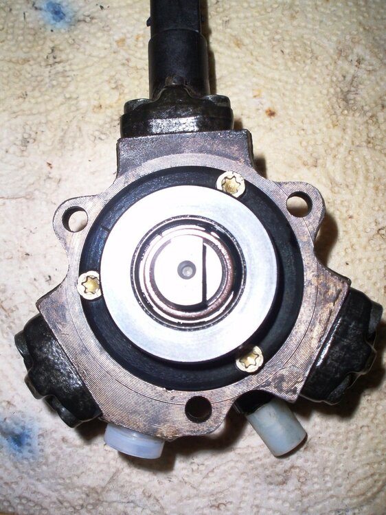

zusätzlich zum Dichtsatz solltest du dir noch O-Ring Bosch 1 928 300 887-000 (Dichtung vom Abschaltventil - im Dichtsatz nicht enthalten) zulegen.
wenn du die HDP ausgebaut hast und beiden O-Ringe vom Gehäuse tauschen wollen, bestell gleich F 00R 0P0 127-810 = Feder mit nicht starken Freiheitsdrang :lol:
:lol: Peter nicht so schnell ...............das muß ich erst mal kapieren also brauch ich von BOSCH :
O-Ring Bosch 1 928 300 887-000 Dichtung vom Abschaltventil
F 01M 100 275-810 = Dichtungssatz
Feder nur wenn du sie verlierst :-D
ist zwar nicht teuer, aber nicht notwendig :) diese Feder sorgt nur für eine kleine Überraschung wenn du diese 3 Schrauben öffnest:
um die darunterliegen O-Ringe zu tauschen -> nicht umbedingt notwendig :roll:
