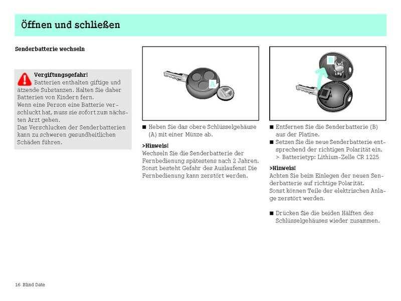

Lithium-Zelle CR 1225 ???
http://pixload.org/kostenloser/bilder/upload/one/click/hosting/images/schluessel.jpg
Ist die richtig für den Einknopfschlüssel?
Kann gerade nicht nachschauen, da meine Frau mit dem Smart unterwegs ist!

nochmal als bild :)

Das sind eben die kleinen feinen Unterschiede, auf die ich immer hinweise, wenn es um die Bedienungsanleitung geht!
Auf die darf man sich nämlich nicht 100%ig verlassen, sonst ist man nämlich verlassen!
In Feinheiten wie Lampen- oder Batterietypen des Schlüssels und anderem können sich nämlich die erforderlichen Teile unterscheiden!
Wenn mich meine halbblinden Augen nicht täuschen, ist auf den Bildern der Dreiknopfschlüssel abgebildet und der benötigt eine CR 1225.
Im Einknopfschlüssel ist das aber anscheinend anders! Ich weiss es zwar nicht ganz genau, weil ich auch nur einen Dreiknopfschlüssel habe, aber man beachte mal diesen Fred!
Genau die ist ja auch in dem von mir verlinkten Fred genannt! ;-)
Davon benötigst Du zwei Stück pro Schlüssel!
Steht auch in der Beschreibung Deines Links drinne!
