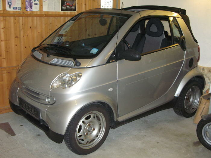

Hallo Leute,
demnächst bekomme ich meinen ersten Smart. Er wurde mir von einer Arbeitskollegin angeboten, da er offensichtlich einen Motorschaden hat. Der Smart dürfte 10 1/2 Jahre alt sein, unfallfrei und hat eine Gesamtlaufleistung von 55500 km. Der Motor hat 61 PS. Es ist ein Benziner und eine "Cabrio"-Ausführung.
Ich selbst komme aus dem Bereich Schwäbisch Hall und habe bislang Null Erfahrung mit einem Smart. Ich denke aber, dass sich dies ändern wird. :lol:

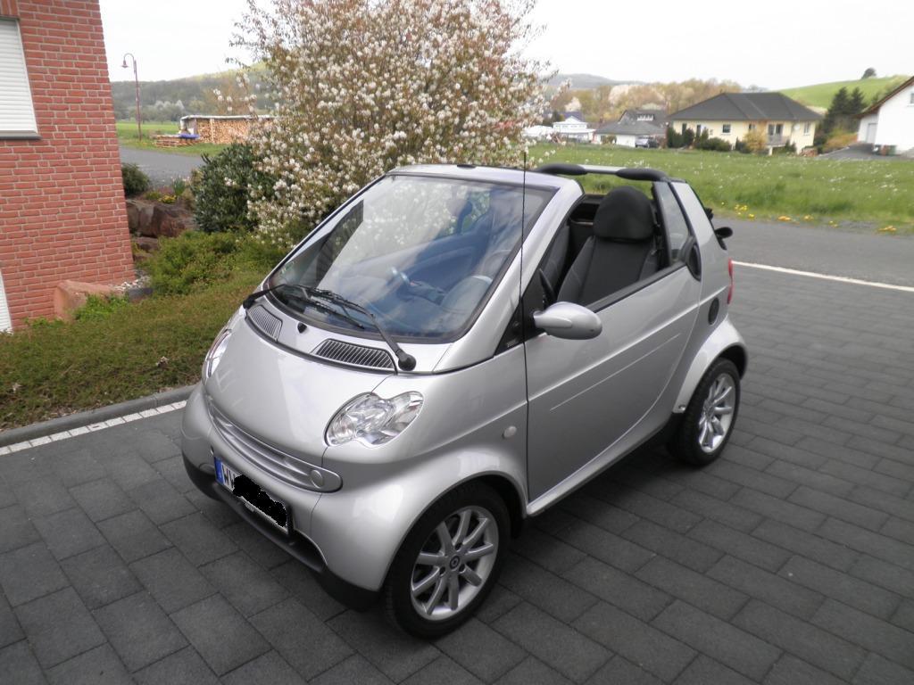

Hier mal eine Aufnahme des Cabrio:

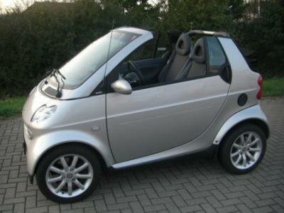

He, Glückwunsch
zu dem schönen Smart. :-D :-D :-D
Das mit dem Motor geht wieder zu reppen, hier gibt es ja auch einige Profis die das machen (keine SCs). ;-)

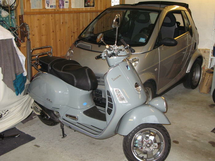

So sieht er dann mit heilem Motor aus. ;-) :-D :-D

Ja genau - so soll der Smart mal werden. Bis dahin ist aber noch einiges zu tun.

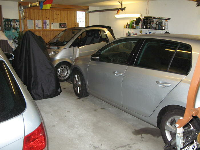

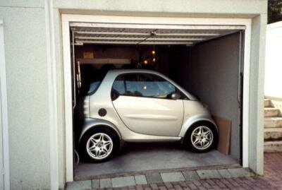

Vorhin habe ich den Smart geholt und bin nach hause gefahren.
Danach habe ich sogleich die Kugel hinten rechts quer in die Garage gestellt.
Natürlich geht es jetzt etwas enger in der Garage zu. :lol:
Die Vespa hat noch Platz
und auch noch die beiden anderen Pkw.

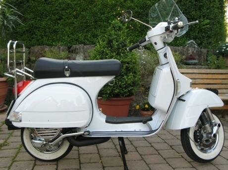

Das ist bzw. war mir schon bekannt.:lol:
Ich selbst habe auch ein paar Vespen.
Natürlich auch PXèn, wie diese hier
oder auch so...
