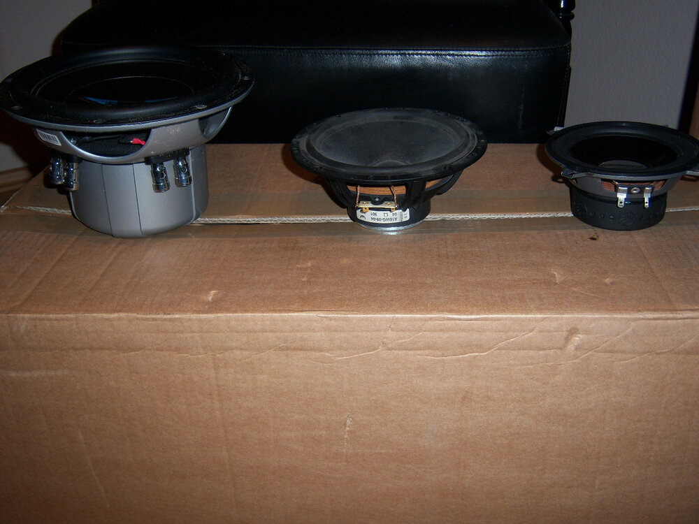

ENDLICH!!! Nach 5 Monaten mit dem Prototyp, etlichen Planungen und Änderungen dass er jedem Gerecht wird ist es Morgen so weit. Der passende Woofer wurde gefunden, das Gehäuse optimiert, die Aufnahmen verstärkt, dass Problem weshalb B&S ein vergleichares Gehäuse nur in Verbindung mit einem JL-Audio Subwoofer mit Integriertem Gitter anbietet, an alles wurde Gedacht, zuletzt Natürlich auch an den Preis. Um es auch für jeden Verständlich rüber zu bringen hier auch der Optische Vergleich...

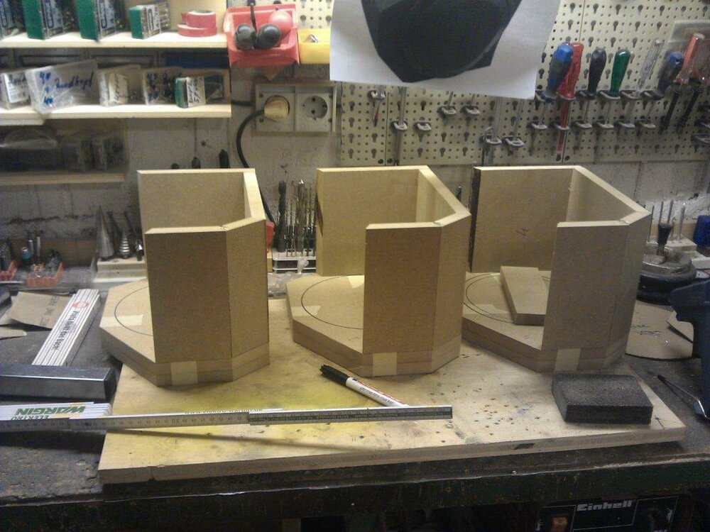

Ganz Rechts im Bild ein 13 TMT´aus einem Rainbow System, also noch eine Nummer größer wie der 12er aus dem Soundsystem von Smart den Smart als "Subwoofer" angibt . Links daneben ein Original Smart Brabus 16er "Subwoofer" der früheren Generation vergleichbar mit dem 16er Hubcar. Ganz Links im Bild der von mir eingesetzte Image Dynamics ID-8 der vom Preis her dasselbe wie der JL-Audio 8w3v2 kostet, nämlich 169€. Bilder vom Resultat gibt es definitiv Morgen, ein Bild zur Entstehung gibt es schon jetzt

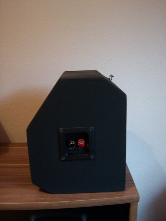

Erklärung zu den Bilder....
Der Einbau erfolgt unter dem Armaturenbrett von dem man nach dem Einbau nur dann was sieht wenn man sich bückt.
Gehäuse aus 16mm MDF in Schwarz Matt gestrichen und mit Sonofil gefüllt.
Rückseitig wurde für den Anschluss ein Terminal eingebaut.
Zum Schutz wurde in dem Bereich wo man mit den Füßen dagegen kommen kann ein Schutzbügel eingesetzt.
Auf dem letzten Bild (im ehemaligem Testgehäuse) sieht man dass das Gehäuse im vorderen Bereich mit einer Schraube und im hinteren Bereich mit einem Winkel befestigt wird. Die Befestigungspunkte müssen NICHT auf irgend eine Art gemacht werden, diese sind Werksseitig vorhanden. Die Schraube, der Winkel und die Schrauben um den Winkel mit dem Gehäuse zu verschrauben sind dabei.
Für den Einbau muss der Styroporklotz entfernt werden, danach wieder rein setzten....fertig *thumpup*
