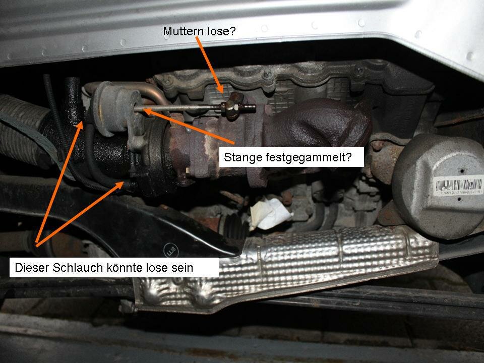

Wenn du fehler auslesen lässt, dann wird dir sicherlich ein Fehlercode angezeigt der *Ladedrucküberschreitung* heisst.
Schau mal an der Druckduse ist ein dünner Schlauch der zum Verdichtergehäuse des Turbos geht. Etweder ist der dünne Schlauch porös oder auf einer Seite ganz abgerutscht.
Auch könnte die Schubstange in der Druckdose festgegammelt sein. Oder die Muttern der Schubstange sind lose. Das kennt der Toto auch, stimmts? :-D
Hab mal ein Bild dazu zurechtgefummelt:
na das nenne ich mal einen schnellen und umfangreichen Beitrag :-D
Danke. Doch dazu noch eine Frage. Wie komme ich daran? Das ganze kommt mir gerade nicht bekannt vor. Ist das normal in der Motorhaube (im Kofferraum?) Oder muss ich von unten an den Wagen??
Das ist die Ansicht auf den Turbolader ohne das Heckpanel!
Du musst dazu die Heckschürze, bestehend aus dem Mittelpanel mit den beiden Kotflügeln, abnehmen. Das ist ganz easy!
Wird hier oder dort bebildert beschrieben!
Trau Dich! ;-)
