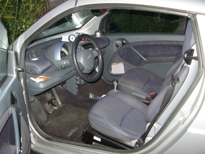

was die Undichtigkeiten an meinem Smart anbetrifft, tippe ich auch auf die Frontscheibe. Den "Wassertest" verkneife ich mir aber im Moment. Dafür ist es mir einfach zu kalt.
Eine andere Stelle des Wassereinbruchs, welcher dann im Fußraum Fahrerseite endet, kann ich mir aber nicht vorstellen.
Ich werde berichten.
@ahungslos: Toller Link zu den einzelnen Anleitungen. Speziell auch der Zerlegung der Sitze. In den 90-er Jahren hatte ich mehrmals Käfer-Sitze zerlegt, Bezüge gewaschen und wieder zusammengebaut. Diese Sitze sind vom Aufbau bzw. den Befestigungen sehr ähnlich.
Mein Smart hat die Pulse-Ausführung, d.h. die Sitze sind schwarz mit blau und im Bereich der Rückenlehne Mittelbahn grau. Also alles in allem relativ unempfindlich.
Dennoch ist nach gut 10 Jahren ein Komplettreinigung und Instandsetzung angesagt. Auf dem Bild auch gut zu erkennen (zum Beispiel Beifahrersitz....).
