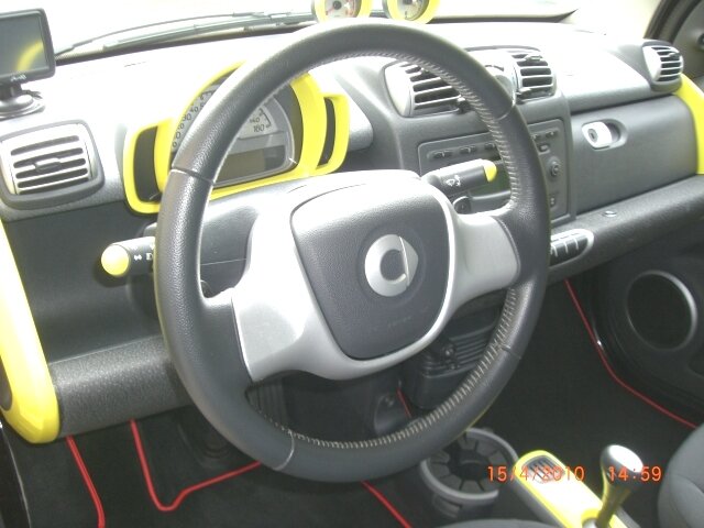

Hallo,bin seit kurzem besitzer eines 451 Passion und möchte gerne das Lenkrad tauschen.Würde gerne das Lenkrad aus dem Puls mit Schaltwippen verbauen.Leider sagt mein Smart Händler das es das Lenkrad nur komplett mit Airbag gibt kosten ohne Montage ca.600€.Kann ich nicht nur den Lenkradkranz bestellen und Airbag von mir verwenden?????

es ist möglich, auch an dein passion-lenkrad die schaltwippen vom pulse zu verbauen.
die wippen incl. einem kleinen kabelstrang
gibt es einzeln. kosten ca. 40,- euro.
das freischalten der wippenfunktion würde bei beiden möglichkeiten um 150,- euro kosten.(freischalten durch ein smart-center)

Das war schon klar!
Das Bild zeigt ja auch die "Nachrüstung" der Schaltwippen beim Passion Lenkrad.
Teile kosten ca.45 Euro + Freischaltung im SC.
Bastelaufwand etwa 1 Stunde. So lange hab ich jedenfalls gebraucht, beim 2. mal.

Dort ist übrigens der Umbaufred für das Passion Lenkrad auf Schaltwippen mit den dazugehörigen Bestellnummern der Teile!
Könnt ja sein, daß sich jemand dafür interessiert! :)
Die Freischaltung für die Schaltwippen benötigt man natürlich auch noch!
