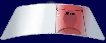

Steinschlag im Sichtbereich wird nur mit Austausch der Scheibe repariert.
"Bei Steinschlag im rot markierten Sichtbereich des Fahrers darf generell nicht repariert werden. Es muss ein Sichtfenster von min. 30 cm Breite eingehalten werden, welches oben und unten durch die Reichweite des Scheibenwischers begrenzt wird. Hier ist der Austausch der Scheibe vorgeschrieben"
Ja Miele, du kennst dich aus!!
Klick hier
so, Carglass sagte mir gerade, da es sich um einen minimalen Abplatzer handelt brauch ich überhaupt nichts machen, weder reparieren noch austauschen, geil oder
