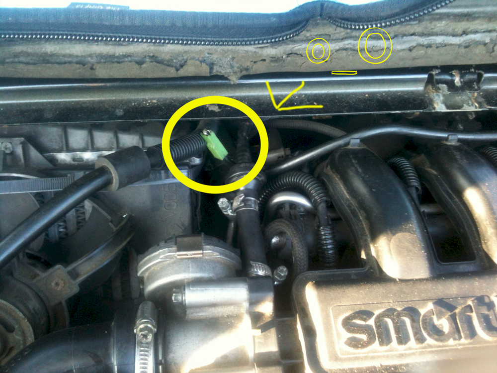

Beim Tausch fiel mir jedoch ein Stecker auf, der nur so rumbaumelte:
Wer hat eine Idee ob das absicht sein könnte? Wo gehört der Stecker hin? Ich habe mehrfach gesucht aber keine "Fahne" gefunden wo er aufzustecken wäre.

der Wagen hat keine Klima.. also getrost baumeln lassen.
