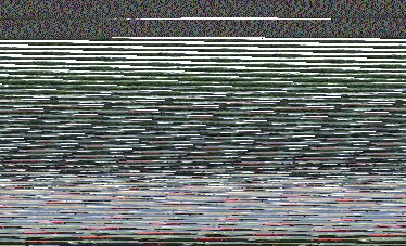

Meinst Du an dieser Stelle? Ist das der Ansaugschlauch?

der Schlauch zwischen Luftfilter + Turbo ist gemeint, nicht der wie oben im Bild (der geht vom LLK zur Drosselklappe).
