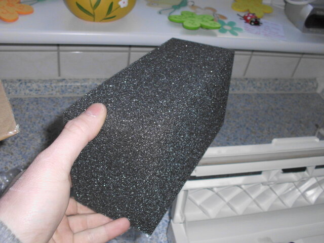

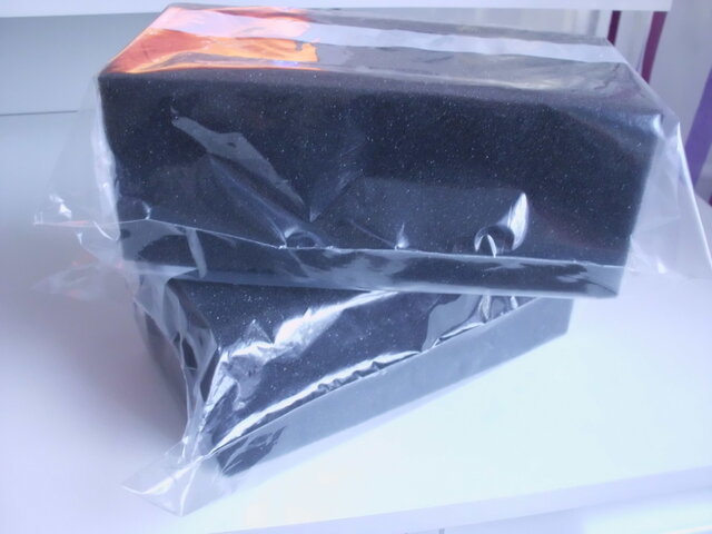

Werder das alles in Angriff nehmen wenn das Wetter besser wird. Habe mir noch Flammhemmenden Schaumstoff (nach Automobilnorm MVSS302)anfertigen lassen. Dieser ist für die Dämmung von Motorgeräuschen entwickelt.Diesen habe ich 2 mal in Industriefolie eingeschweisst und zum teil leicht vakuumiert. Die Folie hält starken Temperaturen und Feuchtigkeit stand. Diese Schaumstoffteile kommen nochmal zusätzlich in die Tridionzelle rein und sollen nochmal das Auto leiser Zaubern. Habe erstmal 4 Stück davon Anfertigen lassen.
Hier 2 Bilder.
Dazu kommt noch das Vlies für den Fussraum und für die Innenverkleidung am Gurt bzw. Kofferraum links und rechts(Plastikverkleidung) kommt noch
WOLLFILZ SELBSTKLEBEND Schwarz 1mm dick oder schwarze Moosgummimatten selbstklebend 2mm Dick ran. Mal sehen.

äh?? der verstecke Ober-dämmer.
Wieso am Anfang so schüchtern? :-P
okay das ist mir jetzt gerade doch zu viel, ich wollte eigentlich nur eine effektive -normale- Dämmung. Baust du neue Boxen ein? oder willst du dein Wagen einfach nur Dämmen?
He! He! danke..
Ich mache das auch zum erstenmal und wollte nur das Auto Dämmen und das ohne Alubutyl oder sowas. Mit denn Boxen bin ich momentan noch Zufrieden(also keine Türdämmung). Ich werde mal einen Thread erstellen mit denn Erfolgen. Ich befasse mich damit aber schon eine weile und das nicht nur hier im Smart Forum. Leider gibt es nur wenige Seiten wo was Sinnvolles steht. Ich habe mich mit der Tridiondämmung sogar an Smart Werk und an 2 Smartcenter gewendet. Leider kann man diese nicht extra Bestellen.. echt traurig.. Also eine Sonderanfertigung für mich. :lol:
Werde noch die Türinnengriffe und das Armaturenbrett usw. abbauen und mit dem Moosi oder so abdämmen. Damit das Zeug immer nicht so klappert..
