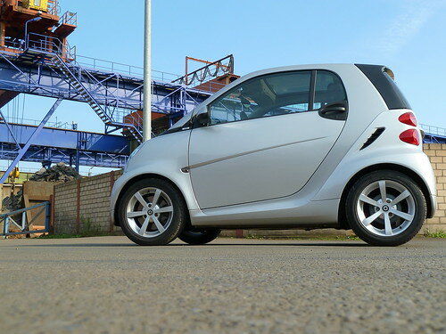

Ich hab im 451 die, wohl neuen und verbesserten, blauen H&R Federn drin. Fahrverhalten deutlich besser und kaum härter als Serie und optisch so wie er aus dem Werk hätte kommen müssen. :)

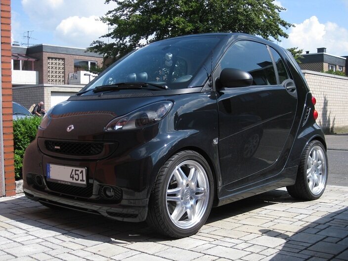

ich habe ML-Federn im 451 drin.
Das war aus meiner Sicht wirtschaftlich die sinnigste Entscheidung.
Und ja, es ist hart. Gerade i.V.m. dem Brabusrädern fährt er sich wie ein Brett und ich weiche den Gullydeckeln aus.
Natürlich gibt der Kleine dann auch ein paar Geräusche (Klappern) von sich.
Ist ja auch nur Plastik. :lol: :lol:
Meine Frau ist im 7. Monat und fährt jetzt nicht mehr mit mir. Wenn wir gemeinsam fahren, nehmen wir die Familienkutsche.
Der Smart hoppelt ihr zu viel.
So sieht die Kombi ML-Federn und Brabus 16/17" dann aus:
