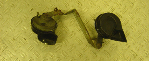

ich suche eine gute Hupe - das Original ist wirklich eine Zumutung ;-)
Kann man eigentlich eine zweiklang Fanfare vom Roadster für den 450 nutzen?

Es gibt die 2KlangFanfare auch offiziell für den Smart;-)
hmm bei Ebay gibt es da 2 verschiedene Angebote... die sehen aber beide identisch aus... einmal für den smart 450 und einmal für den smart roadster...
Kann man nicht auch die Hupe von der A Klasse ohne Probleme verwenden?
Die gibt es nämlich echt günstig..
Die Nachrüsthupe (Zweiklang) die du bei Smart kaufen kannst, ist genau die selbe wie die der A-Klasse...
ahh super... auch die für 451 und roadster... sind das alles die selben...was benötige ich für den Einbau noch?

Habe seit 10 Jahren die A-Klasse Hupen verbaut. Hatte ich damals bei Mercedes neu gekauft. Ohne Relais verbaut. Funzt seitdem ohne Mucken. Mit Relais ist natürlich besser, aber der Kabelquerschnitt bei meinem 450 Bj. 2000 scheint zu reichen.

empfehle ich Dir ein Entlastungsrelais zu verwenden und einen entsprechenden Kabelquerschnitt zu verbauen.
Was bedeutet das genau? (für jemanden, der sowas zum ersten Mal hört, von Elektrik keine Ahnung hat, aber dennoch Werkzeug benutzen kann)
