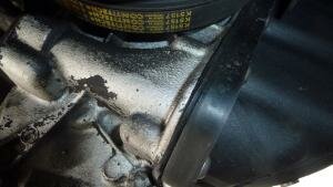

was mir bei den Bildern auch aufgefallen ist.
an der mittleren schraube ist die Oelwanne schon verformt.
Entweder hat da die dichtung nachgegeben, oder die Schraube ist dort fester angezogen als die anderen.

Am 05.05.2012 um 15:32 Uhr hat Haferpops geschrieben:
@spassfrosch... schau dir deine bilder genau an. im ersten welches du gepostet hast
ist es sogar ziemlich deutlich zu sehen wie es deine dichtung rausdruckt.
oben - mitte -rechts.
hoffe trotzdem sie bleibt dicht.
Ja, hier sieht man es noch besser:
Aber wenn ich mich recht erinnere ist die Dichtung knapp 1,5cm breit. Da dürfte es sicher nichts ausmachen wenn sie stellenweise 1-2mm rausgedrückt wird.

Ich habe gerade mit dem KFZ-Meister gesprochen der mir die Wanne eingebaut hat.
Alle Schrauben wurden mit 10 Nm angezogen. Dass es die Gummidichtung, insbesondere um die Schrauben, etwas herausdrückt sei normal und bei anderen Automarken nicht anders.
Einzig der Einbau war wohl keine Freude. Die Wanne kollidierte, wahrscheinlich auf Grund der dickeren Auflagefläche im Vergleich zur originalen Blechwanne, an der linken vorderen Ecke (Beifahrerseite/oben) etwas mit einer Schraube eines Halters, vermutlich Lichtmaschine. Da hat er 2mm vom Eckradius abgeschliffen, dann hat´s gepaßt.
Sein Fazit: keine schlechte Sache und relativ problemlos zu montieren
