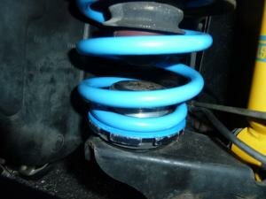

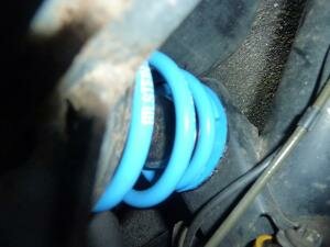

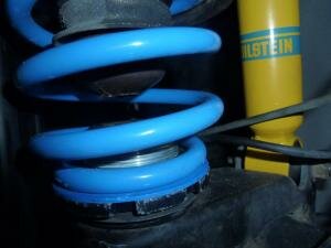

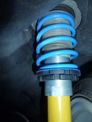

@Lurch
Was soll ich denn noch so fotografieren/messen?
Smart Cabrio Bj. 05/2002
Ich glaub es geht um Bilder des Vorderen unteren Federtellers und Hinten um den Unteren Federteller.
Damit kann man sehen wie hoch oder tief das Gewindefahrwerk eingestellt wurde.
Gruß vom Meenzer.
Zeig uns mal den Dämpfer VORNE!!!
Schlag das Rad ein und Versuch das wir den Versteller bzw die Verstellringe mal sehn!!!
Das würde mich interessieren wo die stehen!!
Und hinten kannst du auch mal den Verstellteller fotografieren das wir sehen wie der genau steht!!!

Vorne scheint ja noch reichlich Verstellmöglichkeit zu sein.
Aber hinten ist es schon am unteren Anschlag. Da könnte höchstens noch Verstellring und Scheibe raus.
Könnte es sein dass rs-parts die falschen hinteren Federn geliefert hat? Die Teile waren alle einzeln in einem großen Karton mit den Black Dash Bremsscheiben etc. Also nicht in einem Bilstein Originalkarton :-?

Danke für die Bilder!!
Also vorne seh ich genau das was ich vermutet habe. Nicht ganz oben aber da ist noch genug Reserve ;-)
Ich hab dir das Bild wieder eingefügt und zeig dir bis wohin du es drehen kannst :-D
ROTE LINIE da steht mein Fahrwerk. Und selbst da wäre noch bissle RESERVE **GG**
Schau:
Aber hinten ist irgendwie komisch. Der Einbau stimmt das alles richtig. Nur ich frag mich warum er dann wirklich so extrem da steht. Der wird sich noch setzen das weis ich. Ist bei mir auch gewesen und das nach kurzer Zeit. Aber ich hab halt auch den ganzen Verstellteller draussen gelassen. Die Feder passt genau dort hinein wo auch der Teller sitzt und da passiert nix. Fahre seit 5.000km so und nix passiert. Macht nochmal ne Menge an Tiefe aus!!!
Beobachte bitte auf jeden Fall die Höhe und MESS immer mal nach das würde mich echt interessieren ob bei dir das gleiche Auftritt mit dem setzen wie bei mir.
Sollte er so bleiben dann würde ich Bilstein direkt anschreiben. Und Bilder zuschicken das die sich das anschauen.
Ja, Danke, vorne könnte ich das machen.
Hinten werde ich mich mit den Bildern direkt an Bilstein wenden. Die könnten ja an Hand der auf der Hinterfeder aufgedruckten Nummer prüfen ob das die richtigen sind.
Nicht dass da bei rs-parts beim Einpacken was schiefgelaufen ist. Passieren kann alles....
