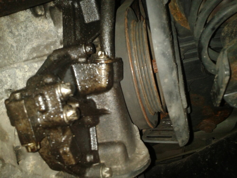

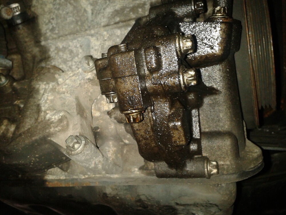

Der untere Teil des Motors ist verölt...

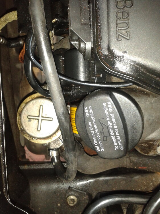

Und auf dem Motor ist auch Öl...

@ ronny: Habe ich auch schon überlegt. Der Ölmessstab war nach dem ersten Nachfüllen jedenfalls recht ölig. Als wenn die Soße ein wenig rausschwappte.
Der große Deckel sitzt eigentlich bombenfest, hatte Probleme, ihn abzubekommen.
@Triking: Das Frage ich mich auch.
Was ist denn das für ein Teil auf den oberen Bildern? Der Ölmesstab mündet in das Teil hinein.
Dieses Öl am Motor rechtfertigt nicht den horrenden Ölverbrauch, da ist eine Menge mit Deinem Motor nicht in Ordnung. So schnell wie möglich zum Händler und ihm den Smart auf den Hof gestellt. Du hast auf jeden Fall erst mal Gewährleistung, das heißt,das er den Ölverbrauch abstellen muß, was bestimmt nicht einfach und billig werden wird.Wenn er Zicken macht, laß Dich auf nicht's ein, sondern Suche einen Anwalt auf

so wie ich es sehe ist das Öl durch das Ölmessstabrohr rausgeflogen.
Wenn Du mal Vollgas gefahren bist ( Autobahn) schau mal nach, ob der Ölmesstab etwas rausgekommen ist.
Ansonsten: alles mit bremsenreiniger säubern und schauen woher es kommt.
Ich tippe aber auf den Ölmessstab!

Auf den Bildern von Cz sieht es eher so aus, als wenn eine Dichtung defekt wäre. Wer auch immer das schäbige Antriebsrad für den Klimakompressor eingebaut hat - dem traue ich eher nicht zu, dass ihm der Radialwellendichtring ein Thema gewesen wäre. Und an einem solchen Dichtring kann auch im Laufe der Zeit eine ganze Menge verloren gehen.
