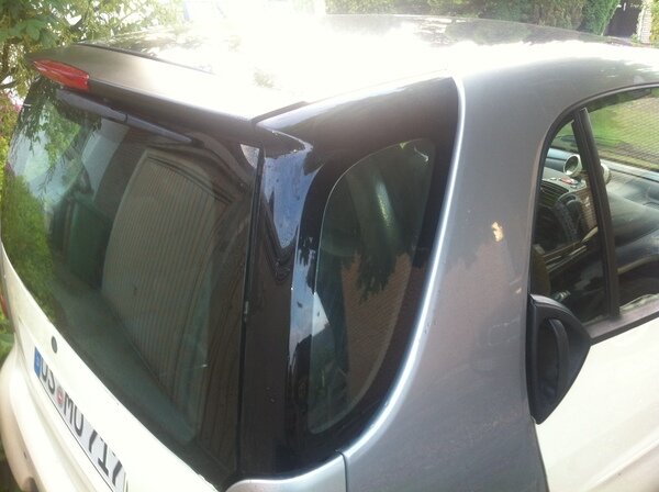

So auf Wunsch von ein paar Usern hier nun meine Erfahrungen mit der Sprühfolie von Foliatec.
Habe diese Gestern gekauft und gleich an meinen kleinen Seitenscheiben getestet, das auftragen ist (wenn man sprühlacke oder generell lack gewöhnt ist) ungewohnt aber durchaus auch vom leien zu handhaben.
Habe zuerst die Scheiben mit normalem Glasreiniger saubergemacht und dann mit
Kunststoffreiniger entfettet. Da ich keine lust auf den ausbau der Scheiben hatte habe ich sie einfach großzügig mit Zeitungspapier (Meller Kreisblatt ca 50 Cent pro zeitung :-P) und kreppband abgeklebt. Die Dose gutschütteln und dann langsam schicht für schicht auftragen, jede schicht schön dünn und zwischen den schichten ca 10 minuten warten, bei den scheiben habe ich aufgrund das ich sie blicksicht haben wollte ca 10 schichten aufgetragen ( je mehr schichten um so besser lässt es sich später wieder abziehen) nach ca 30 minuten ist es soweit trocken das man das Zeitungspapier und das Kreppband abziehen kann. Eventueller sprühnebel lässt sich wenn er ganz frisch ist mit dem normalen Glasreiniger und einem tuch abwischen, wenn der Sprühnebel schon angetrocknet ist empfehle ich Kunststoffreiniger lässt sich aber recht gut entfernen. nach knapp einem Tag ist die Folie soweit hart das man auch wieder das autowaschen kann würde nur mit dem Hochdruckreiniger etwas mehr abstand halten als sonst. die folie ist UV fest und hat einen Lotus effect so das schmutz sich gut löst.
Abschließend kann ich sagen das die Folie sich gut eignet zum schnellen und günstigen wechseln der Farbe vom Fahrzeug aber nichts für dauer ist. (wie lange sie hält kann ich euch sagen wenn ich sie etwas länger drauf habe werde diesbezüglich euch auf dem Laufenden halten) Die Folie lässt sich gut aufsprühen und deckt auch nach der 2-3 schicht recht gut (wie oben schon gesagt je dicker des du besser ich würde sagen so 1-2mm stark sollte es schon sein).
Hier noch ein paar Bilder von der Arbeit gestern und das Ergebniss:
Diese Folie wurde benutzt. Folietec Felgenspray Matt Schwarz:
Abgeklebbt und die ersten 4 schichten aufgetragen:
das Ergebniss:
Ich Hoffe ich konnte dem ein oder anderm hier mit diesem Thread etwas helfen.
MFG Moritz

so 11 tage und 6 wäschen später so sieht es nun aus
Smart 450 BJ 2005, Pioneer 7200 sd ,Eton RS 131, 2xEton MA 125.2 eine pro seite, Hertz HX 250.5 woover ,eton PA 1502
so heute musste ich es abmachen da mir so ein penner auf beiden seiten dran geknibbelt und reingekratzt hat :-x aber immerhin es geht gut runter. mache es nächste woche neu
