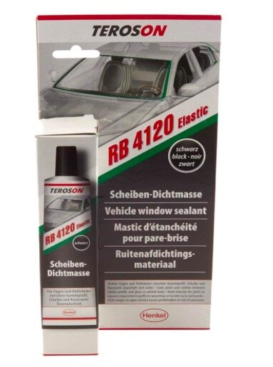

Ich habe mir beim Autoteile-Zubehör eine Tube "Teroson"-Scheibendichtmasse gekauft. Das Zeug ist quasi schwarzes Flüssiggummi, das im Laufe der Zeit fester wird, aber immer flexibel bleibt. Nach dem Abbau des Dachspoilers, der Heckscheibenwischers und seiner Dichtung und innen der Verkleidung des Heckscheibenmotors waren die feinen Risse gut sichtbar, außerdem war auch ein Riss in der Einfassung des Heckscheibenwischers erkennbar. Ich habe daraufhin alle feinen Risse mit dieser Masse gefüllt und sämtliche Flächen, auf denen noch weitere Risse entstehen könnten, dünn damit bestrichen. Die vom trams451 erwähnten Stellen habe ich auch tlw. "verfugt". Dabei unbedingt an frischer Luft arbeiten und 1x-Handschuhe tragen, das Zeug klebt wie Teufel und stinkt auch. Eventuelle Überstände oder Flecken können mit Waschbenzin entfernt werden. Danach ein, zwei Stunden warten und vorsichtig alle Verkleidungen etc. wieder anbringen. Dann ist vom Teroson nichts mehr sichtbar, weil alles unterhalb der Verkleidungen. Richtig trocken ist das Zeug erst nach einigen Tagen, abdichten tut es aber sofort.
ich denke, das ist auf jeden Fall einen Versuch wert, bevor man viel Geld für eine neue Klappe ausgibt. Und vermutlich kann man das auch noch ein paar mal wiederholen, falls es nach einiger Zeit wieder undicht wird.

Hallo, wie genau heißt diese Dichtmasse? Grüße, Hajo
Ich habe diese hier genommen (kleine Tube). Es gibt sie glaube ich auch als Kartusche, ist vielleicht etwas besser zu handhaben, war mir aber zuviel. Gab es hier in HH bei Autoteile Matthies.
