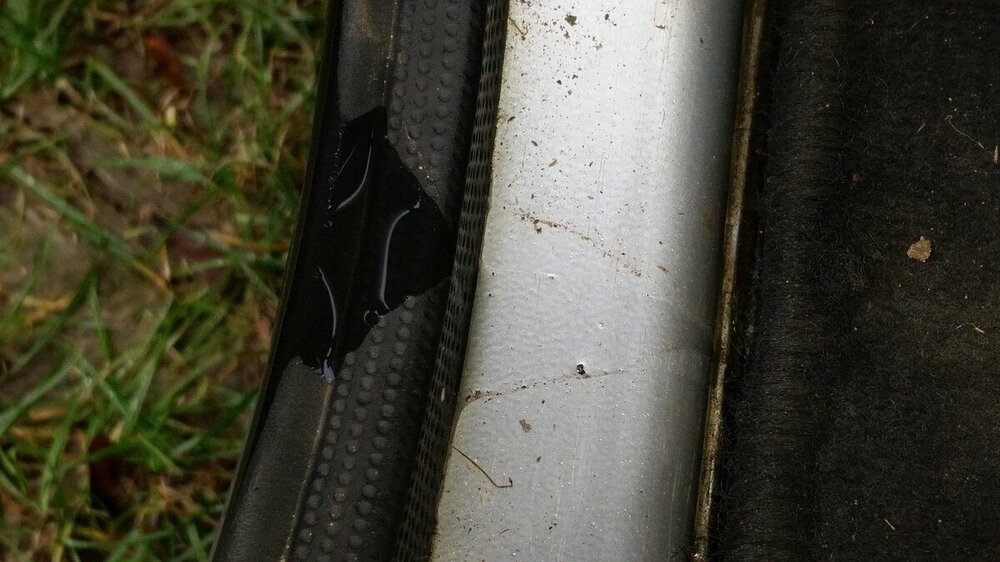

Die Türen des Smart 450 sind konstruktionsbedingt nicht ganz dicht. Ein bißchen Wasser kommt rein und läuft unten an der tiefsten Stelle in den Fußraum. Ich schneide da immer ein 5mm breites Stück aus dem Moosgummi raus. Dann läuft das Wasser nach außen ab. Die folgenden Fotos zeigen das. Im Zustand vorher ist das Wasser gut zu sehen. Oben Tür rechts vorher, unten Tür links nachher.
Hier sieht man noch die Laufspur des Wassers in den Fußraum auf dem Blech bevor ich den Schlitz geschnitten habe. Tür links.
Auch unten an der Windschutzscheibe mache ich einen Schlitz in die Dichtung. Da kam diesmal richtig ein Schwall Wasser raus.
Die kleinen Seitenfenster aus Kunststoff sind fast immer auch undicht. Die baue ich aus, reinige und trockne die Dichtung, schmiere sie dick mit MS Polymer Dichtmasse ein und baue sie  wieder ein. War dann bisher immer dicht.
