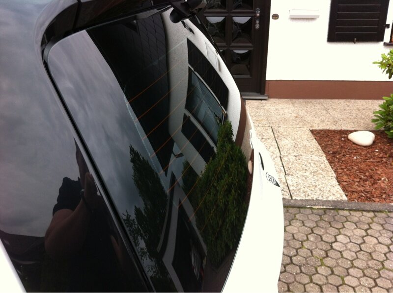

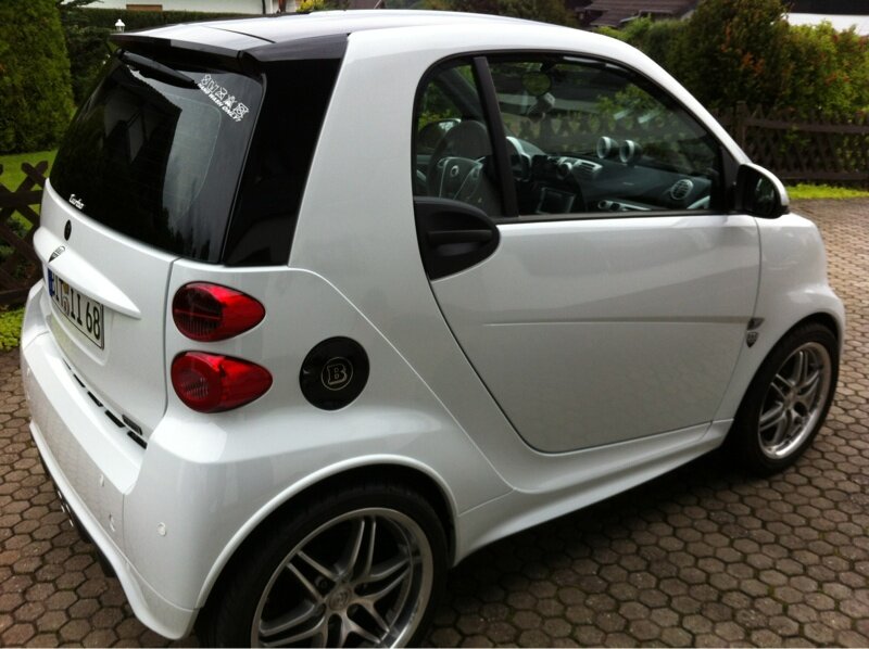

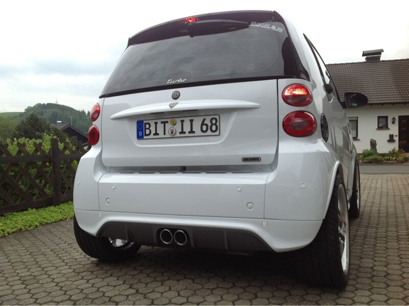

Kann mir jemand etwas bzgl tönen der heckscheibe sagen? kosten?
8,90€ bei A.T.U
Kann man gut selber machen.
Etwas Geschick vorausgesetzt
ist die folie schon passend zugeschnitten oder muss ich dies noch tun?
Must du selber machen.
Ich habe die statische Folie genommen, die nicht geklebt wird, also auch rückstandslos wieder rauszunehmen ist.
Wollte eigentlich nur testen wie das wirkt, und mir die dann vom Fachmann reinmachen lassen.
Da ich aber keinerlei Blasen oder Falten drin habe, ist das nicht mehr nötig, zumal die Folie genau farblich passt.
Die Folie ist auf einem Papierträger aufgebracht, und lässt sich auf diesem Träger Super schneiden.
Folie dazu einfach mit der papierseite auf die Heckscheibe legen, ein gute arbeitsleuchte von innen hinter die Scheibe halten, und schon sieht man Super, wo man zuschneiden muss.
Zu zweit geht es besser, aber ich habe das auch allein geschafft.
Und wenn ich ich das kann, dann kann das echt jeder
