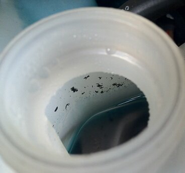

Ich hatte es zu Anfang nicht erwähnt, weil ich eher das Thermostat als "Schuldigen" sah. Ich habe beim besagten Thermostatwechsel auch den Keilriemen wechseln lassen, welcher ja auch die Wasserpumpe antreibt.
Als ich nämlich in den Kühlmittelbehälter geschaut habe (siehe Bild unten) habe ich viele kleine schwarze "Abriebteile" entdeckt. Eins herausgenommen: Sie sind sehr flach, wie ganz, ganz dünn abgeschabtes Gummi.
Daher meine Überlegung:
Beim Keilriemenwechsel wurde "irgendwas" falsch gemacht - vielleicht sehr hohe Riemenspannung ==> Antrieswelle der Pumpe frisst an einer Dichtung ==> es kommt zu einem stärkerem Umwälzen innerhalb der Pumpe ==> Druck und Fördervolumen sinken.
Dies würde erklären, dass Wasser zwar vorne in den Kühler gelangt, der Motor aber trotzdem zu warm wird. Es würde auch sehr gut erklären, dass es seeehr lange braucht um von ca 105 °C wieder auf 95 °C zu kommen.

Evtl. kommst Du der Sache langsam auf die Spur. Wie ich oben schon geschrieben habe, könnte des and der Fördermenge der Wasserpumpe liegen. Ich weiß jetzt zwar nicht, aus welchem Material die Pumpenflügel sind, aber wenn sie aus schwarzem Kunststoff bestehen, dann könnte das den Abrieb erklären. Dann würde die Pumpe zu wenig fördern.
Den Kühlkreislauf musst Du in jedem Fall "spühlen", vermutlich sogar bei ausgebautem Thermostat, damit das Zeug aus dem Motor verschwindet. Es kann ja auch den Kühler leicht zusetzten.
