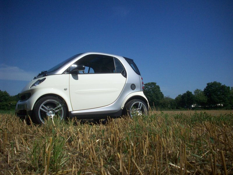

8-) ps. kannst mal ein Foto hineinstellen? Wär sehr intressant wie deiner aussieht, hast du zufällig das orig. Fahrwerk drinnen oder doch tiefergelegt wenn ja Sportfahrwerk oder nur Sportfeder, welche?

bild hab ich auch

hmm :o na sieht doch super aus !!
