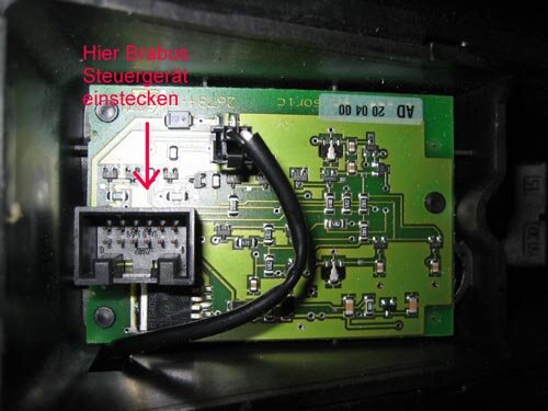

4. Die Abdeckung der Schaltbox abschrauben. Dazu muss nur die Schraube unter der Handbremse gelöst werden.
5. Die Schaltbox mit dem Spezial Torx abschrauben.
6. Denn Stecker aus der Schaltbox abziehen und in die Brabus Box stecken.
7. Denn Stecker von der Brabusbox in die Schaltbox stecken.

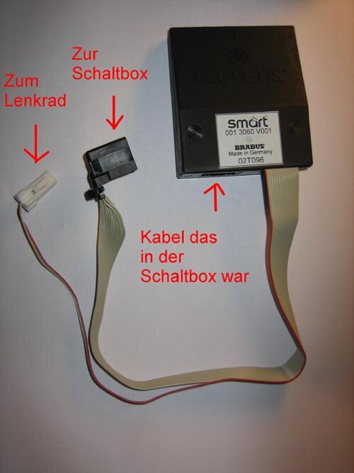

8. Das Verbindungskabel (Bestellnummer: 0014090V001000000) in die Brabus Schaltbox einstecken und unter dem Teppich vor ziehen.
9. Die Schaltbox wider anschrauben und die Brabus Schaltbox nach hinten raushängen lassen.
10. Die Braus Schaltbox hinter der Schaltbox Festkletten.

15. Das Kabel von der Brabus Schaltbox zum Lenkrad hochziehen
16. Denn 4 drahtigen Stecker vom Lenkrad abziehen
17. Es darf auf kein fall ein Airbagkabel ohne Schutz bleiben oder beschädigt werden. Das Braun Schwarze Kabel knapp vor dem Armaturenbrett durchtrennen (So dass das Kabel von der Schaltbox reicht.
Es darf kein Kabel so verlegt werden das es an der Lenkstange scheuert!!!
18. jetzt muss mit den Stossverbindern das der Braun/Schwarze Draht vom Lenkrad mit dem Braun/Schwarze draht von der Brabus Schaltbox verbunden werden. Der Schwarze Draht von der Brabus Schaltbox mit dem andern Braun/Schwarzen Draht verbinden.

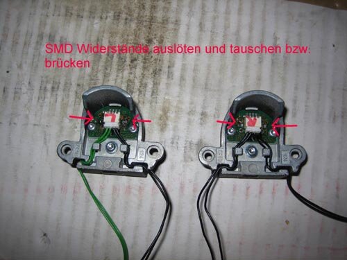

19. ….. Beim 3-Speichen Lenkrad müssen nun die widerstände umgelötet werden
Mal wider !!!ACHTUNG AIRBAG!!!
20. Das 3-Speichen Lenkrad abschrauben sofern es schon montiert ist.
21. Das Lenkrad gerade stellen und die schraube unter dem Lenkrad lösen mit einem Torx Schraubendreher (Achtung sehr weiches Material)
22. Die Schaltwippen gerade nach außen abziehen.
23. Jetzt kann die hintere Abdeckung abgezogen werden.
24. Die beiden Schaltkontakte abschrauben und Kabel von den Steckern lösen.
25. Jetzt müssen die Widerstände getauscht werden
26. Linke Wippe
Der 1 KOhm muss durch einen 470 Ohm Widerstand ersetzt werden.
Der 4 KOhm muss gebrückt werden
Rechte Wippe
Der 8 KOhm muss raus.
Der 2 KOhm muss durch 150 Ohm ersetzt werden
!!!Es war auch manchmal komischerweise schon mal umgedreht!!!
